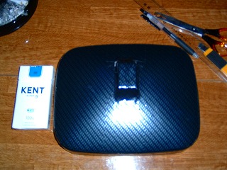

リヤ・アンダーミラー・カーボンルック 毎度~皆さま。
まるちゃん_@_飛騨高山です。
皆さまの、SGのリヤ・アンダーミラーってボロくなってないですか?
当方も以前から洗車する度、白くなったりしていて誠に見苦しい部品でした。
本日、内職の傍ら、バッ○スにて購入しましたフレックス・フィルムなるものにて、
カーボンルックのアンダーミラーに生まれ変わりました。
このフィルム、御存知の方もみえるでしょうが、ドライヤーの熱で伸びたり・縮んでくれたりで、曲面処理も大変楽でした。
皆さまも一度お試し下さい。

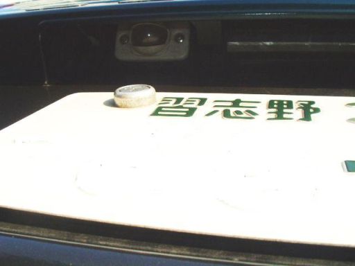

今日、私はバックカメラの取付位置を探してました。
ナンバープレート灯あたりに小型のカメラを仕込むことが出来たら目だたなくて良いのです
が、誰かやってる人居ませんかねー?

Re: リヤ・アンダーミラー・カーボンルック 歪さん毎度~
まるちゃん_@_飛騨高山です。
> 凄い!
> こんな手があったんですねー。
> 我がSGのドアミラーは虫などのヨゴレが凄いのでドアミラーにやっても良いでしょうね。
> ところで、リアアンダーミラーってどうやって軸から外すのですか?
アンダーミラーのところの付け根に、2ヶ所ボルトありますよね、そちらを緩めて軸から抜くだけなんですが、当方は、ネジも錆びておりグリグリしていたら外れた次第です。
後は残ったネジの切断しました。
アッ、ドアミラーにもいいかも知れませんね、頂きます。
> が、誰かやってる人居ませんかねー?

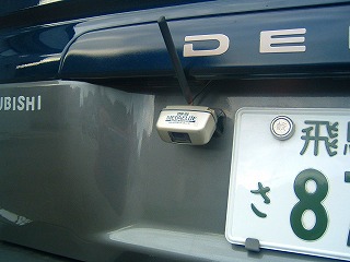

当方もナンバー横にバックカメラ取り付けしています。配線は、ナンバー灯のランプ横から取り出しています。
他にも、この方法でやってみえる方いらっしゃいましたね。
写真見ました。DELICAの文字の所に隠せれば良いのですけどスペースが狭いのでね。

私のリアアンダーミラーも白けちゃって悲惨な状態です。
カーテン締めっきり、後部はバックアイカメラ&サイドミラーのみ使用、なので
前々からこのミラー外そうと思っているのですが、固着して簡単に外れず放置してます。
このシート私は黒をボールを黒にするのに使いましたが、ドライヤーで暖めると
面白い様にのびます。
塗装せず、カーボン調にしたのは ナイス! ですなぁ。
> 面白い様にのびます。
カーボンですと普通の黒のシート等で作成するよりも柄を合わせやすいですし、また、失敗してもなんとかごまかせるかなとも思います。
まるちゃん_@_飛騨高山です。
> 会社の帰りに晴海の自動波で見てきたのですが、これって小さいロールで六千円強も
> するんですね。
> 昼間は秋葉原に行ってビデオ分配器などを買ったので・・・。
> ミラーはしばらく汚いままにします。
そんなに、高価ではありませんよ。
http://www.rakuten.co.jp/mach7/565431/560992/
50×1mで3600円ぐらいで当方のは、50×50cmで1700円程度でした。

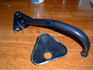

昨日、アンダーミラーの付け根部分もカーボンにしてみました。
取り外しに多少苦労しましたが、施工される方の為に、
爪が三箇所ありますので、下側の少しくぼんだ所に、マイナスドライバーを当て、コテの原理にて浮かして、引っ張りながらやると外れます。
見難いかも知れませんが、画像UPします。
熱で加工しやすいので、カーボンルックが増えそうです。
