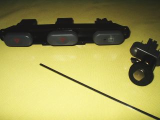

以前掲載した写真ですが、ものは違うけどツメの位置が判ると想います。
ディーラーで専用工具があるのか聞いた方が早いのかも知れませんよ。

画像までつけて頂き、これならとても解りやすいです。ありがとうございます。

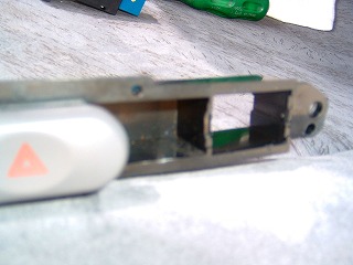

センターパネル内のカプラー等を外し、三連スイッチが付いている所のネジを2本外します。
ここからが、本日のお題ですが。

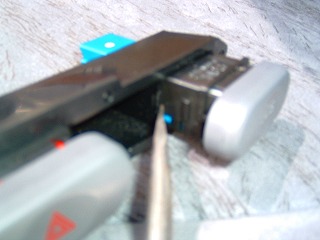

画像にも有りますように、スイッチのすぐ横に、マイナスドライバーの入る隙間があります。
そこにドライバーを当て、こじる様にします。(片側へ広げる感じで。水平方向(9時方向)から、10時の方向へ広げる感じです。)意味解りますか?
片方が外れたら、外れた側のカプラー側を指で支えながら、反対側も同じ要領にてこじます。
そうすると、いとも簡単にスイッチが台座より外せます。
画像は、投稿者と同じで少しボケてます。すいません。

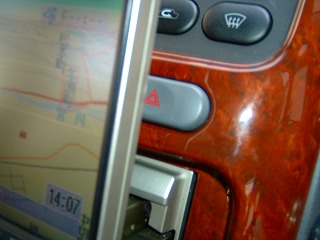

予備画像
題名「抜けてスッキリす。」
また、管理人さんに、お叱りうけそな題名です。
インダッシュTV装着後、ハザートがとても使いやすくなりました。
お悩みの方、一度お試し下さい。

インダツシュモニター(ナビ)を付けたんですね。
あれだとモニターがせり上がるので視線を殆ど下に向けないで済みますね。
