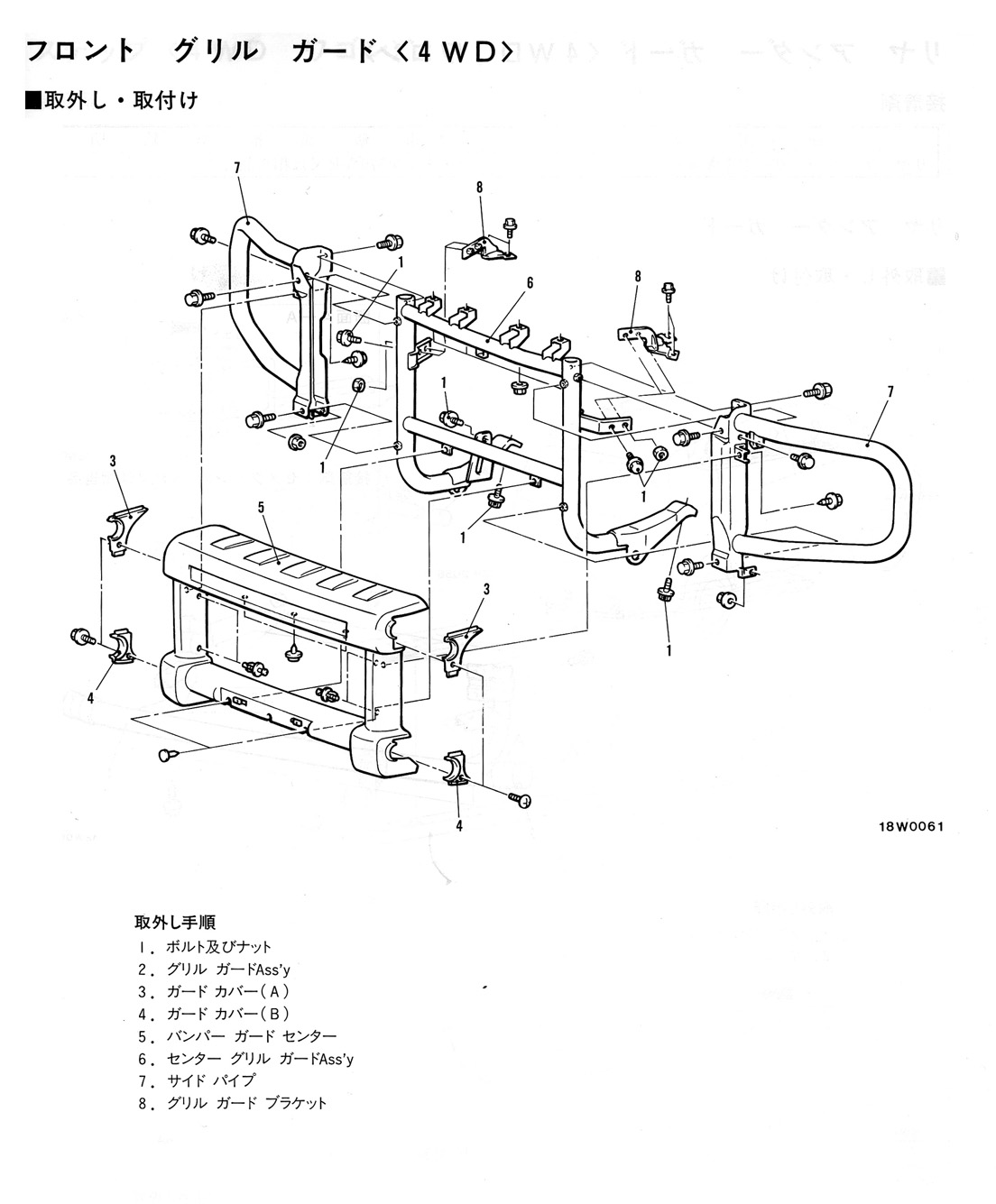

私もヤフオクで手に入れて取り付けたのですが、フロントガードの黒い樹脂部分を取り外して、オプションのガードバーが通るように一部切り取らなければなりません。
この、黒い樹脂部分を取り外すためには、一度、フロントガードを外す必要があります。
この作業が、初めての時には非常にめんどくさい。私自身、秋に買って、いざ作業をしたのは春になってからです。時間が掛かりそうなので、ついつい先送りにしてしまいました。元の持ち主は、ディーラーで新品を買って、結局取り付けできずに家で眠っていて、オークションに流したそうです。
黒い樹脂部分だけを外すことも、一応可能ですが(実はやってしまった)、無理に外すと、取り付けたあとで、イマイチ、歪んでいます。後の仕上がりを考えるとベターな方法ではありませんね。
フロントガードバー取り外しについて、画像をアップしましたので参考にしてください。

 取り外し方大変参考になります。
MC前のSGで、時折アンダーガードバーを取り付けている方を見ますので、小生もと思い
購入してみました。
やはりセンターグリルガードを外さなければならないとは・・なかなか手強そうですね。

ただ、kazuhikoさんが書かれている通り、グリルガードを外しての取り付けになります。
私も自分でしましたが、1~2時間位かかったように思います。kazuhikoさんの画像の
画像の5の部分(下のほう)ですが、のこぎりなどで切らないと、ガードバーに当たって、取り付けが
できなくなります。以外に面倒ですよ。
それと、グリルガードを取り外すのは1人でも出来ますが、取り付けは2人ですることを
お勧めします。8の金具に取り付けるステーの部分で、グリルのプラスチックを傷つけて
しまいます。
