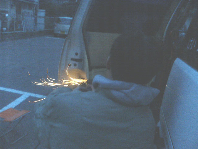

 スペースギアに3㎝オーバーフェンダーを何とか取り付けました。が、微妙にフェンダーと内張が接触しております。長ーく乗りたいと思ってたので、奮発して延長ヒンジなる物を取り付けたいと思っております。「延長ヒンジ」ってどの部分を加工または交換装着し、どのようになるのか全く知識がございません。情報や経験談がありましたらお願いします。

延長ヒンジはその名の通りヒンジ部分を加工します。
スライドドア内張りをはがしてヒンジを止めているネジを外して
スライドドアをフリーにします。気をつけないとドア落ちますので
ドアを何かで固定して作業して下さい。
スライドドアの一部をサンダーやエアソー等で切らなければいけません。
外したヒンジ部分も一部サンダー等で切って加工が必要です。
詳しい作業方法はスライドヒンジを購入するところで聞けば間違いないでしょう。
自分でやる楽しみもありますが心配ならショップに任すほうが安心です。
延長ヒンジ化するとレールやヒンジ部分にかなりの負荷が掛かるので
だんだん閉まりが悪くなったり最悪ドアが落ちるなんてこともあるかもしれません。
それにドアの一部を切る事で隙間風が入ってきたりもしますよ。
長く乗るなら延長はしない方がいいのかもしれません。
画像のデリカは私のではないですが私のデリカではスライドアが開け難くなりました。
自分では開けるコツが分るので開きますが、他人だと開かない事もあります。
やっぱり弄ればリスクがつきますよ。
