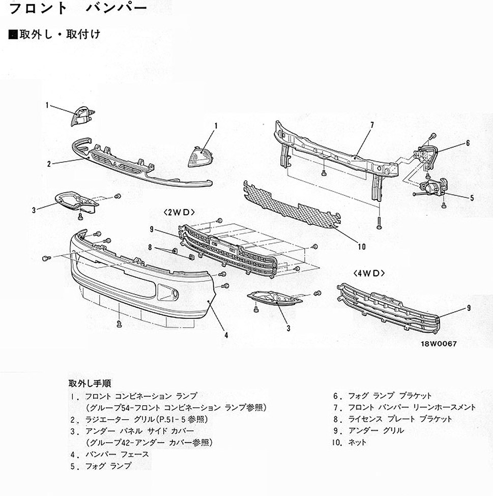

掲題の通り前期型SGの樹脂パンパーの外し方で注意するところがあれば教えて下さい。
これまでヘッドライト、フロントグリル、グリールガードバーぐらいまでは外したことがありますが、
今回フロント樹脂パンパーまで外す必要になりました。
注意するところがあれば、整備解説書などをお持ちな方で画像でもアップして頂けるとありがたいです。
また、スライドドアを一旦取り外して再度取り付ける作業は並の男2人で出来ますでしょうか。
重量が何キロ有るか不安です。

さてさて、バンパーはずしですが、フロントグリル外すと、上から下向き、前から後ろ向きもあったと思いますが、見えるところにボルトがあります。後、下側に上向きに長いボルトが二本あったかと思いますが、当方つけていませんでしたので位置はわかりません。
で、要注意点です。フェンダー内スプラッシュガードからのアクセスになりますが、フェンダーとバンパーを二箇所、左右で計四箇所ボルトで留めてあります。これフェンダーの樹脂のステーにナットのついたクリップみたいなのを挟み込み、後ろのフェンダー側からボルトで留めていますが、固着しているとフェンダーの樹脂部をねじ切ってしまいます。緩めるときと締める時では回転方向が違いますからなんとかなりますが、気分的に良いものではありません。きつかったらCRC噴くなりしてやってください。

Re: 前期型SGの樹脂パンパーの外し方で こんばんは。平成7年SGに乗っています。
私自身はSGのフロントバンパーを外したことはないので、アドバイスは出来ませんが、整備解説書の画像をアップしますね。
画像をクリックすると大きく表示されるはずです。

kazuhikoさん、画像アップお手数を掛けました。いつもながら大変参考になります。
