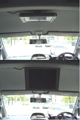

ちょっと進化? my flipdown
 まるちゃん_@_飛騨高山さん,歪さんこんばんは! rpt_@_名古屋です.
 my flipdownちょっと進化致しましたのでご報告致します(勝手にツリーはずしました.ゴメンナサイ).
 本日,昼休みにちょっと細工をして写真のようになりました.みなさんに少し近づけたのではないかと...(自己満足です).先日息子に,まるちゃん_@_飛騨高山さんの書き込みを見られてしまい「僕の席(助手席)にもこれが欲しい」と.さらなる進化を目指します.
 色々ありまして,ゴールデンウィークには取りかかれるのでは,と考えております.
 今後とも,ご指導,ご鞭撻の程,お願い致します.

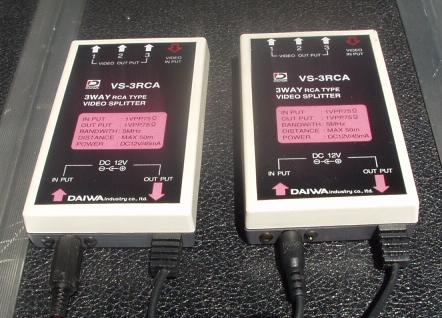

タイトル: ビデオ信号分配器
記事No: 9015
投稿日: 2005/04/25(Mon) 01:18
ビデオ信号分配器 歪です。
>  モニター追加予定です.併せて,ディバイダーの購入も考えていました.
ビデオ分配器の写真撮りました。
当方はDVDとバツクカメラの分配の為2個使用しています。
これ、3分配ですがビデオアンプも入ってるようで若干ゲインが上がってます。
タイトル: Re: ビデオ信号分配器
記事No: 9016
投稿日: 2005/04/25(Mon) 07:49
投稿者: rpt_@_名古屋
 歪さん,おはようございます.rpt_@_名古屋です.
> ビデオ分配器の写真撮りました。
 情報ありがとうございます.
 小生のイメージでは,
 2つのモニタ(助手席・リア)にDVD再生機から同一画像信号を送る(ここに要分配機).併せて助手席モニタのビデオ入力2にはバックカメラの画像信号を送ることを考えています(ビデオ入力が2つある助手席モニタを手に入れる必要がありますよねぇ?).それからすると,とりあえず分配機は一つでいいと考えています.←ですよねぇ?
 その他,ギアをバックに入れた時に助手席モニタはバックカメラの信号に切り替わる事ができたら良いなぁ...などと考えています.
 助手席モニタ,バックカメラ,分配機の入手もこれからです.
 当方,皆様に触発されて?やっと天井裏の秘密が分かった若輩です.電気・機械,これからです.本当に,情報助かります.今後とも,ご指導・ご鞭撻の程お願い致します.
タイトル: Re: ビデオ信号分配器
記事No: 9022
投稿日: 2005/04/25(Mon) 23:01
rpt_@_名古屋さん、こんばんわ。
私がSGで使っているパイオニアのDVDプレヤーSDV-P7はビデオ出力が
2系統あります。他にも2出力のプレヤーはあると思います。
私が使っているパナソニックのカーテレビは専用モニターの他に1系統のビデオ出力が
ありますのでモニター1台に映像を出すには分配器は不用です。
また2系統のビデオ入力の内1系統はバックギヤに入れると切り替わるようになってい
ますのでバックカメラが接続できます。
でも、パナのテレビより矢不奥などではモニターは安価に入手出来そうですし、その
場合は分配器の出番ですね。
