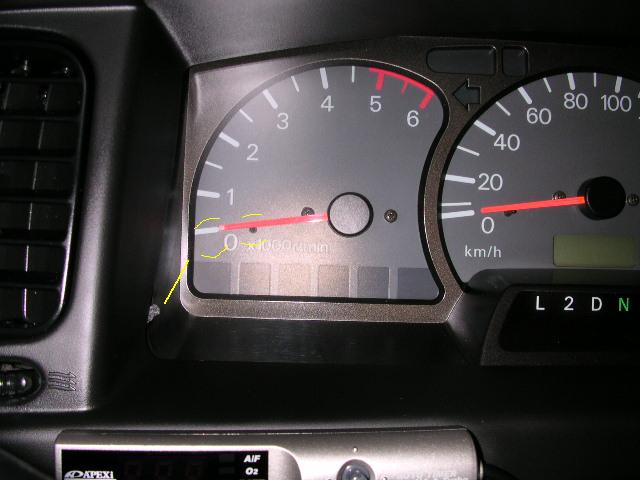

中古で購入した平成8年式なデリカのメーターパネル内の下には結構
ホコリが堆積していることが、光の差し込み具合で分かりました。
オドメーターのリセットボタンの上にもホコリが乗っています。
ついでにメーター周りのつや消しブラックの部分を前に作った、
プラモデルで使用したガンメタのスプレーでも施してやろうと分解。
パーツを順番に取り外し、中にもホコリがたまっているなあ、
ばらしたついでにすべてアーマーオールかけておこうと思い、
塗装の乾燥する時間にいろいろやってました。
メーターの透明カバーのアーマーオール処理してやろうと、直接
目に触れない部分のツメ部分を持ちながら処理してる最中の事でした。
パキッという音とともに、ツメが折れ、落下。
拾ってみると、目に入る正面部分にまでヒビが入ってしまいました。
やっぱ、こんなことしなけりゃよかったと反省しつつ、乾燥した
メーター周りのパーツをはめつつ、元に戻していったんですが、
全てを収めてみると、ヒビ部分がちょうど周りのワクに隠れて見えない
ではありませんか。
よかったよかったと思いつつ、隙間があいたわけですから、いずれ
また早いうちにホコリは入り込むんだろうなあ。

管理人さん早速のレスありがとうございます。
動じて気が動転ですよ(笑)
プラモはですね、RX7です。自分が以前乗っていたFC3Sといわれるセブンです。
簡単にばらせてメーター周りが別部品で出来てるので簡単にいくと踏んで行って
みました。
んでも、こんな落とし穴があったなんて。
そして、ついさっき、つや消しでないガンメタカラーの反射がきれいだなあ、と
夜間走行していると、振動ででしょうね、ヒビが大きくなったらしく、7mm程
顔をのぞかせてきました。
ここまでくると気分が悪いので、解体してる車を探し、早いうちに交換しようと
思います。

Re: メーターパネル内の掃除でトホホ・・・ ヒビがここまで及んできました。

> メータパネルのホワイト化とか、弄る事もありますから、もしかすると部品で
> 取り寄せ出来ると思います。(2~3千円程度かと)
こんにちは。平成7年SGに乗っています。
とりあえず、部品を検索してみました。
MR167676 ガラス、コンビネーションメータ 3500円
平成16年11月現在のパーツCDによります。一撃_@_富山さんのお乗りのSGの型式がわからないので、私の乗っているPD8Wで検索していますが、多分共通部品だと思います。
解体屋さんで格安で手に入ればいいですが、分解して外してくる手間を考えると、新品取り寄せの方が、いいかもしれませんよ。きれいだし。

kazuhikoさん、youkiさんアドバイスありがとうございます。
まさしく僕のはPD8Wです。kazuhikoさんが検索された、(CDパーツ
ソフトでしょうか?)
品番そのままです。
僕もyoukiさんの書いておられたように、全て一体モンでのパーツかと
思っていました。
3500円程度の金額(って結構な値段ですが)でしたら新しいものを
着けたほうがよさそうですね。何しろ中古はこすり傷が多いでしょうから。
実はセンターパネルでも、ついこの前お世話になったばかりですが、
GW明けにでも、ミツビシへ注文しようと思います。

結果報告です。
新品部品に交換しました。取替え後ちょっと見、新車気分です。
一番目にするところですから、アドバイス通り新品にして正解でした。
繰り返しになりますが、
部品番号:MR167676
値段:3650円(税抜き)
です。
アドバイスで受けた、番号と同じでした。
(部品番号がいかにもミツビシって思うのは僕だけ?)
6日に発注して7日の朝にはディーラーから電話がありました。
