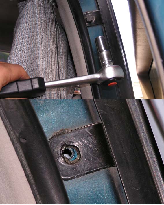

ちょっと期待しながら調べてみますが…
スライドドア後ろのサイドクオーターガラスのヒンジを止めているボルトは、スライドドアをあけると上下2本止まっています。
10ミリのディープソケットを使い外してみると…
さすが三菱! 長穴にはなっておりませんでした! 残念。
ひとまわり穴が大きいようなので、ちょっとは調整できるかも?
仮に長穴になっていたとしても、スライドドアを開けた状態で作業するので、どうやって外から抑えようか?
バキュームグリップで吸いつけて、中からもう一人が引っ張るか?
非常に作業困難な車です。
(私も、ガラス交換は一人では無理と判断して、修理工場に依頼しました)
ちなみに、運転席側のセカンドシート横と、サードシート横のガラスに関しては、更に作業しづらいと思われます。
