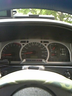

メーター内部の照明 皆様こんばんは。まこと_@_山梨です。
H8SGに乗っています。
本日、別スレの一撃_@_富山さんに刺激されメーター内部の枠の塗装をしました。
色はシルバーでかなり綺麗に仕上がって大変満足してます♪
そこで次回は照明の色でも変えようかと、球を外してみたんですが・・・
W数の文字が消えかかっていて読めません。
球は一般にカーショップで売っているサイズなんですが、何Wでしょうか?
それから外した穴から中を覗いたんですが、スピード表示のあたりが緑っぽく
見えましたが、青や白の球を入れてもやっぱり緑っぽくなってしまうんでしょうか?
御存知の方いましたら教えて頂きたいと思います。
お願いします。
PS:全て組み付けてスモールつけたらメーター内の照明と、4WD表示のところ
が点灯しませんでした。
再度バラして球をグリグリしたら点灯しました。
接触不良ってよくあるんですね(^^;

こんばんわKazです。メーター枠の塗装、なかなかいいですね。
私も枠の塗装はしていませんが、ちょっとだけメーターを装飾しております。
非常に簡単な事しかしていませんが・・・
お尋ねのメーターイルミ用のウエッジ球のWは3.4Wです。
私はイルミの色を真っ白にしたくていろいろ試していますが
お察しの通り、メーターの透過面自体にグリーンの色が付いているらしく
かなり強い純白の発光でないと、薄い緑の色が出てしまいます。
白さがうたい文句の見た目が青に着色された
RA○BRICなどの明るいウエッジ球(5W)も試してみましたが
明るい薄緑に発光しました。
電球タイプはどうしても白くならないためと
強光タイプの熱の発生も心配なので、今はLEDで研究中です。
白にするのでなければ、青いLEDや赤いLEDを使えば、
ほとんどそのままの色に発光させる事ができます。
明るさと拡散性(ムラ)には注意が必要ですが・・・

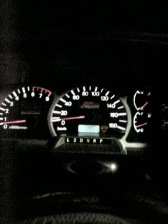

電球交換しました 皆様こんばんは。まこと_@_山梨です。
今日、レイ○リックの5w球(青)入れてみました。
写真は携帯で撮ったため白っぽく見えますが、実際はもう少し青っぽいです。
もっと暗くなるかなって思っていましたが、なかなか良い感じです(^^)
次は各スイッチ類の色も変えたくなりました。
タイトル: Re: 電球交換しました
記事No: 9254
投稿日: 2005/05/15(Sun) 22:08
まこと_@_山梨さん こんばんは
ランプ球を交換だけですよね。
なかなか良い感じではないですか!
これから夏は見た目にも涼しそうな色でいいですね(^^)

記事No: 9256
投稿日: 2005/05/15(Sun) 22:23
投稿者: まこと_@_山梨
MORIMORIさん、こんばんは。
> ランプ球を交換だけですよね。
> なかなか良い感じではないですか!
そうです、球だけ換えました。
最近メーターの枠を塗装して、照明の色も変えたので全然印象が変わりました。
私的には満足してます(^o^)

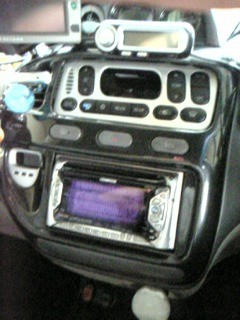

Re: 電球交換しました 一撃_@_富山さん、こんばんは。
> あとは、エアコンパネルも同色にすれば完璧ですね。
> こちらの方はまだばらしたことがないので、未確認ですが、同時に僕は
> 行おうと思います。
グレードによって違うかもしれませんが、私のオートエアコンには3つのムギ球が
入ってました。
直径5ミリ程度のもので、カーショップではほとんど売ってません。
1箇所球切れしていたので、ここで買いました。
http://www.asahi-net.or.jp/~py7y-kizm/newpage3.htm
今は純正の緑のゴムを被せてありますが、そのうちランプペンで着色してみようと
思ってます。
ちなみにパネルをスピードメーターと同じ色に塗装してみました。
バラすのにかなり面倒でした(^^;

タイトル: Re: 電球交換しました
記事No: 9286
投稿日: 2005/05/18(Wed) 20:07
投稿者: まこと_@_山梨
Kazさん、どうもです。
> う~ん、自分が入れたのも球の見た目は青いんですがね~
カーショップにはレイ○リック製の球はホワイト(レンズは薄いブルーに着色)と、
ブルー(レンズはかなり濃いブルー)の2種類が売っていて、私はブルーを買いました。
Kazさんはホワイトを入れたんですよね?
比較はしてませんが、恐らくホワイトのほうが明るいでしょう。
でもそのかわりムラになりやすそうですね。
> タコの4000回転付近とスピードの20km、
> 160kmあたりが要注意です。(笑)
このあたりを注意しながら様子見てみます。
何か変化あればまた書き込みしますね~
