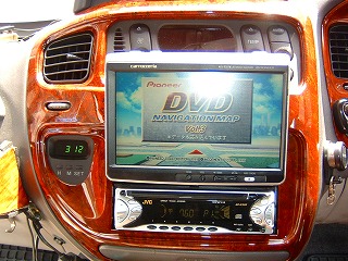

便乗ですいませんが、
当方も、純正のタイヤサイズ時、ナビ取り付けたんですが、その時は、「やはりカロは精度が高いぜ」誤差10m以下と思い満足していたんですが、
夏タイヤ(235-75-15)に変え、ナビ作動させると、なんと200m程の狂いは出るわで、先日長野へ遊びに行った時はもう最悪の状態でした。
その時、ポータブルナビも併用して使いましたが、走行中は異常がないようなんですが??
自動車位置修正も何度もしていますが、狂っております。
取り付けは、メーター裏のSPパルスから信号取っていますが、ワイドタイヤに交換しただけでも、狂う物なんでしょうか?
また、こっけいな事に、走りだしてから40キロのスピードに乗るまでの間、自動車の位置がバックしていきます。
ナビはカロのD909ですが、直し方の御存知の方の情報お待ちしています。
もう一度リセットし直したらいいのかな~、何故だ~。
バックするのは、DVD入れるほうが後ろ向いてるからだと思います。
カロのジャイロは結構賢いので前後逆につけるとバックします(笑)

昨日、発信時バックになる件ですが本日、朝会社へ行く前に、前後の向きを変えてみた所、バックもしなければ、なんと誤差も20m以内に収まっています。こんな事で変わるとは。
これもひとえに実希助さんのおかげです。ありがとうございました。
