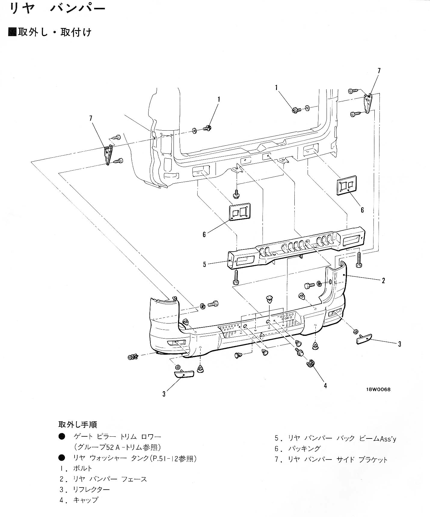

掲題の通りSGのリア樹脂パンパーの外し方を教えて頂きたいのですが・・・。
前回フロントバンパーの外し方を教えて頂き、無事作業完了することが出来ました。
今回はリアバンパーを外したいのですが、見てもネジが何処で利いているのか良く判りません。
整備解説書などをお持ちな方で画像でもアップして頂けるとありがたいです。

Re: 今度はリアバンパーの外し方で こんにちは。平成7年SG(2800DT)に乗っています。
リアバンパーの脱着は、内装をはずしていく必要があるので、ちょっと面倒な作業になります。
一応、整備解説書の画像をアップしましたので、参考にしてみてください。

結構面倒くさそうですね。SGの場合、他の乗用車と違い、ステップに
乗れるように出来ているから、複雑に出来ているんですかね?
先日、下回りにシャシーブラックを吹いていたら、画像の5のところ?に
サビがかなり発生していました。腐りかかっているようにも見え、恐ろしく
なって見るものやめてしまいました(^^;)早めに何とかしないと・・・。

kazuhikoさん、
いつもお手数をお掛けいたします。
画像アップありがとうございます。
これで取外し作業出来そうです。
