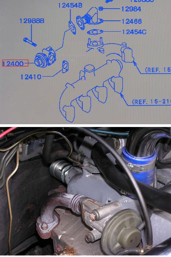

こんOOは。EGRがどこにあるかいまだにわかりません。
わかる方いましたら教えてください。よろしくおねがいします。
タイトル: Re: AT故障??噴射ポンプ??
記事No: 9624
投稿日: 2005/06/22(Wed) 01:10
Re: AT故障??噴射ポンプ?? > こんOOは。EGRがどこにあるかいまだにわかりません。
こんばんは。平成7年SG(2800DT)に乗っています。
パーツリストの画像と、エンジンルーム内の写真を添付します。
エンジンに向かって左側(運転席側)に、インタークーラーからホースが伸びています。その周辺を見てください。わかると思います。
エンジンの燃焼温度を下げるための装置で、排気ガスの一部を、エンジンに戻しているコントロールバルブがついています。このバルブが固着したりして、開きっぱなしになってしまうと、エンジンの燃焼に悪影響を及ぼします。
