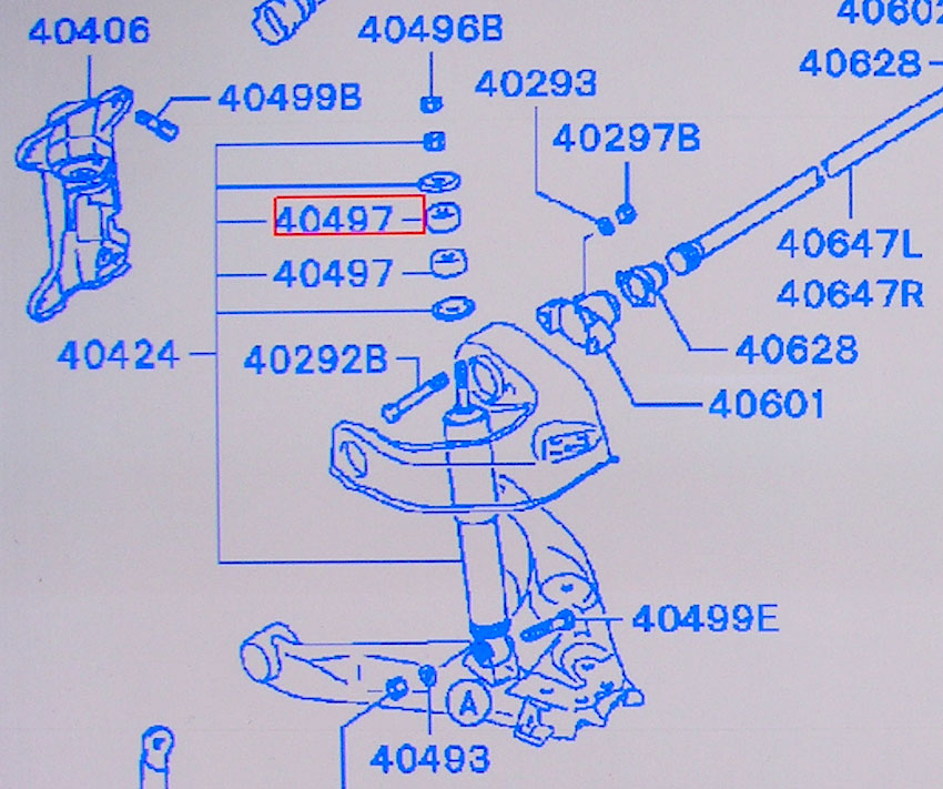

走行距離にもよりますが、現在ご使用中のブッシュは劣化していると思いますので、ブッシュについては、純正部品を単品で購入することが出来るかと。
私の乗っているSGの車台番号で検索しておりますが、
04年11月現在、MB633908 490円 1個 (税別)
フロントは上に片側に2個入っていますので、4個必要です。
リアは、ECS付と無しでは形状が異なったと思います。私のSGはECS無しなので、検索できません。
一番上のナットはパーツリストに載っていますが、ワッシャーについては、単品では出ないようです。(コード番号が掲載されていないため) こちらは、古いパーツを転用しても、問題はないと思います。

リヤのブッシュですがMB633909でよろしいかと思います。
たぶん、MB633908でも使用可能だと思いますが、たぶん外形
が少し大きいかも知れません?(厚み等も)
お乗りの車を、調べてみてください。
ナットはできれば、緩み止めの物を購入されてください。
少し強度が落ちますが、汎用ナット使用の場合はダブルナット
にして下さい。
