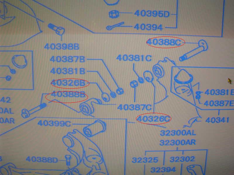

Re: 新たな問題点がぁ~・・・・ こんばんわ、V26パジェロに乗っているyoukiです。
デフからのホースはデフケース内のエアー抜きだと思います。
耐油性のホースの延長で問題無いと思いますが。
フロントもアライメントの件ですが、ロアアームで多少調整可能だと思います。
たぶん構造的に画像の赤丸の偏芯しているワッシャーを動かして調整可能みたい
ですが、測定器が無いと難しいかも知れません。(簡易的な物でも大体可能かと)
しっかり合わせる場合、はショップへ依頼してください。SGは出来ない所も

アップスペーサーを入れてさらに絞り上げているということなので、キャンバーは当然狂っていきすが、それがダブルウィッシュボーンのカム調整で吸収できる程度とは思えません。逆にいじればいじるほどうまく行かないと行った深みにはまると思います。カムを調整しない程度でのアップの仕方を再考された方がよいと思います。
