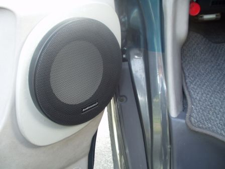

kazukazuさん、うっかりしてました。
純正スピーカーを外した所へそのまま取り付けるのだと外国製のは磁石が大き過ぎて
収まらない可能性があること忘れてました。
国産スピーカーはポン付けで取り付けられるように磁石が小さいのだと思います。
大きな磁石のスピーカーを付ける場合はバッフルボードを作ってドアの内面に取り
付けることになります。

またまた kazukazuさん、こんばんわ。
慌てて書いたので誤解される文章で申し訳ありません。
マグネットが大きいので奥行きを稼ぐ為にドアの面に板を貼り付けて、その上に
スピーカーを設置するという意味でした。

 歪さん、こんにちは。わざわざありがとうございます。ドア内部に納まらない分外側に出してやるという事ですね。ここらあたりは買ったスピーカーを合わせて見ないとわからないものですよね。今いろいろ調べてゆっくりと考えて行きたいです。ツイーターは必須になると思いますのでセットを考えています。
