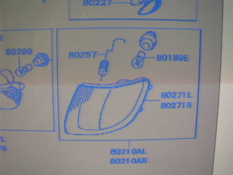

Re: コーナーリングランプ? 初めまして、V26パジェロに乗っているyoukiです。
部品図によると、バネでボディに引っ張っているだけ、みたいです。
パジェロの場合は、ボルトを外し(1カ所)バネをボディから外すみたいです。
バネが弾けと怖いので、ひもか針金などで軽く引っ張りながら外してみてください。
たぶんこのランプでしょうか?(年式によりボルト止め有るかも知れません)
画像の80257がバネです。
