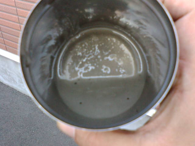

ブローバイについて 度々の質問失礼致します。
当方H10年 KD-PE8W 105000km に乗っております。
さて質問なのですが、本日オイルキャッチタンクよりオイル漏れが見られた為、
タンク内のオイルを抜こうとしたところ、黒いオイルではなく写真のようなグレーの
ドロッとした(ヘドロのような)オイルが出てきました。
中には透明なスライムのような物体も少々あり、驚いてしまいしました。
実は前回タンクを掃除した時(去年12月ごろ)もグレーのオイルが出てきました。
それまでの約2年ほどは黒いオイルが溜まっていたので突然のことでびっくりした
次第です。
エンジンオイルは正常に黒く、5000km以内でオイル交換はしております。
なにが原因でそうなるのか、未だ不明です。
どなたか同じような経験をされた方がいらっしゃいましたらご教授お願いいたします。
追伸:EGRは故障(カリカリ音発生)の為、殺してあります。

boboさん、無茶苦茶汚いヘドロが出てきてビックリしたと思います。
当方も同じようにこのようなオイルが出てくるのですが、はっきりした原因は判りません
工場などのMCの横を通ると よく同じようなオイルが出ているのですが
これはオイルに水などの不純物が混ざったときなどに起きるようです
あくまで私の予想なのですが エンジン内は、一応閉鎖空間なのですが
吸気された水分を含んだ空気も タンクの温度によっては中に逆流して結露する事も考えられます
この辺が怪しいのではと考えていますが・・・
またこのどろどろのオイル、私の場合キャッチタンクのレベルゲージのいり口に詰まり
ゲージの役目を阻害します
ですので、ほとんどゲージをあてにすることが出来ません
最近は、オイル交換時に一緒に洗浄するように心がけています

自分でも何となくは水が混ざっているのでは?と思ったんですが、以前はなかった症状
なもので???
自分のもこの ヘドロ が原因で詰まってドレンから吹き出したみたいですw
ちょっと安心しました。
> なもので???
現在は外気開放(ナイショ)にしていますので、ハッキリ確認できます。
オイル量を適正(少なめ)にしますと出てくるのはほとんど水蒸気です。
一度エアコンのガス漏れかなと間違えた位です。
高速走行後の朝は氷柱になっています(笑
そうでしょうね。寒冷地では、オイルキャッチタンクを装着すると、ラインが詰まって
(ホース内が凍結する)エンジン壊れてしまうかも。
寒い時期、ホース内が凍結で詰まってトラブルに陥るケースはよく聞きます。

昔、重機の資格を取ったときにオイル関連の話しで、乳化と言うのがありました。
参考になればと思います。
http://web.kyoto-inet.or.jp/people/macchann/hiroshi/suibunn.html
リンク先は先程調べて分かりやすい所を勝手に貼っちゃいました。
