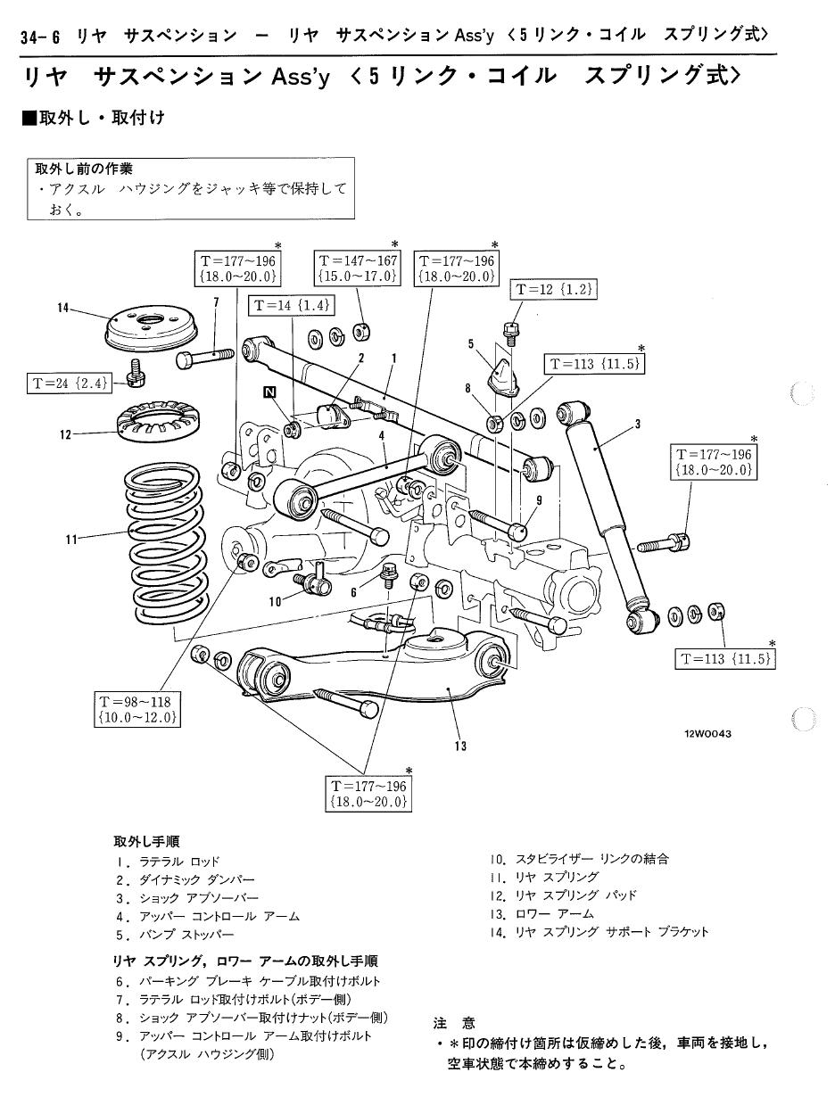

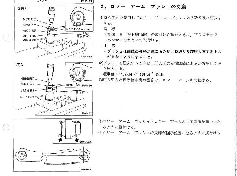

整備書のページをスキャンしたものを、画像添付しますので、DIYの参考にしてください。
図中の解説をよく読んでいただければわかるのですが、油圧プレスを持っていないと、
ブッシュの挿入ができませんので、それなりの設備が必要となります。
中古のロアアームを入手して、それを修理工場などへ持ち込んで、あらかじめブッシュを
挿入したアームASSYを用意しておくことで、DIYでの作業は可能となるかもしれ
ませんが、DIYで車体から外した後、それからブッシュを抜いて挿入するというのは、
工場外ではあまり現実的ではないと思われます。

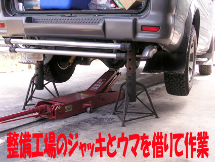

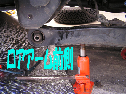

> 1、車体のアップ
リアのロアアームASSY取り外しを伴う作業を、施工した際の画像を貼り付けます。
私自身も、適切な用具を持ち合わせておりませんので、行きつけの整備工場の軒先を
お借りして、ジャッキとジャッキスタンドも借りて作業しました。
通常DIYで使用しているものよりも、高さのあるものを使用して、モノコックの
フレームごと持ち上げます。
取り外し作業よりも、復元作業の方が大変です。なかなかうまくボルト穴があわない
ので苦労します。
極力、左右の両輪に掛かる力を均等にしないと、引っ張られる力が強いので、復元が
難しくなります。
というわけで、片輪だけ上げての作業は、お勧めできません。

ロアアーム自体もそれなりの重量がありますので、シャフト(ピン)を抜いた時点で、
そのままだと落下します。
アームがいきなり落下するのを防ぐためには、車載ジャッキなどを利用すると便利です。

参考までに、整備解説書の一部をスキャンして紹介します。
尚、今回の件については、私の方からは、これで最後のレスとさせていただきます。
※足回りの重整備でもあり、文面の説明だけでは、読む人に誤解を与えてしまうことも
あるかと思いますし、誰が、どこで真似するかわかりませんので、このスレッドでの、
作業方法の具体的なお話は、避けたほうがいいかと思いまして。
どうか、ご安全に。
