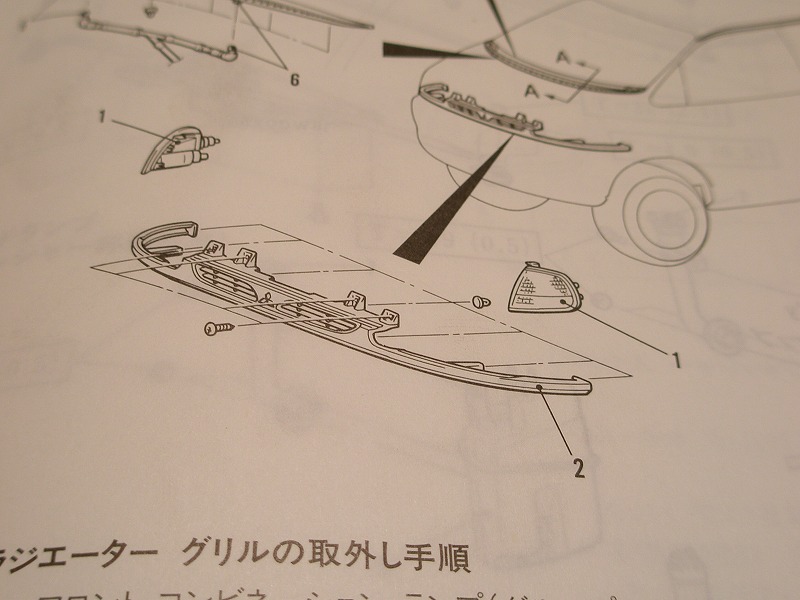

Re: 前期型フロントグリルの取り外しについて はじめまして
フロント・ラジエターグリルでしょうか?
それともフロント・グリルガードの方でしょうか?
フロントラジエーターグリルでしたら、6箇所のクリップで止まっています
画像見て頂ければ参考になると思います

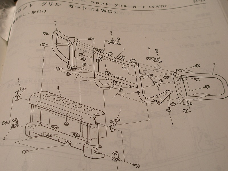

Re: 前期型フロントグリルの取り外しについて 追記です
フロント・グリルガードの方の画像になります
うちもこのグリルガードは外しております
フロントグリルガードからボディ下へ伸びている向かって右側にボルトが1本
左側にボルトが2本あります
それと、パンパーの中央部付近に4本のボルトがあります
これで、バンパーからグリルガードは離脱出来ます
他の細かい部品は外す事なく施行できると思います
施行前に画像確認下さいませ
