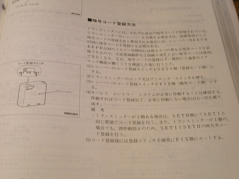

> また、キーレスの登録は素人でも簡単にできるとサービスマンが言うのですが、
> 登録の方法がわかる方、若しくは登録のご経験がある方のレスを頂ければ幸いです。
画像添付しておきますので、頑張って下さい
もしかしたらそれ以外に何か問題があるの鴨知れませんね

因みにスパギアさんがアップされた画像は、整備解説書でしょうか?
電気配線図でしたら、持っているのですが・・・・

スパギアさんのは前期も出ると思われます。
後期モデルのレシーバーはハンドルの奥あたりじゃないですか?
前期モデルのレシーバーはセカンドシート(運転席側)側面の内張の裏あたりだったと思います。
