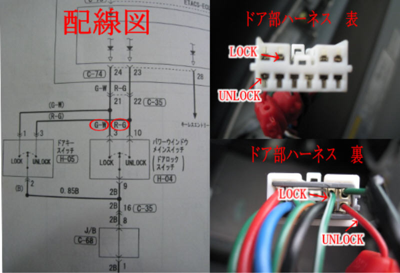

はじめまして、タカと申します。
この度、友人のデリカにアンサーバック ハザードシステムを
つけようとしたのですが、
ドアのロック、アンロック信号の配線がわかりません。
こちらの過去ログをみてやってみたのですが、
その配線が見つかりません。
年式の違いによるものかもしれません。
友人のデリカはH7年式で形式はPEです。
ドアのロック、アンロックの配線の場所
および、色を教えてください。
タイトル: Re: アンサーバックの配線について
記事No: 10194
投稿日: 2008/03/30(Sun) 14:02
投稿者: もんじろう
Re: アンサーバックの配線について もんじろうです。
アンサーバック機能だけなのか、キーレスのための信号なのかセキリテーかわからないため、
はっきりしたアドバイスはできませんが、ロックかアンロックを押したときの信号は図のとおりです。
本来なら車内にひきこまれたC-35のハーネスからとるのですが、一番確実なドアのスイッチ裏のハーネスの場所です。
ドアの内張りをはずし、ドアとボディーをつなぐブーツ内に配線を通すか、線を追いかけて、
室内にひきこまれた配線色で判断してください。

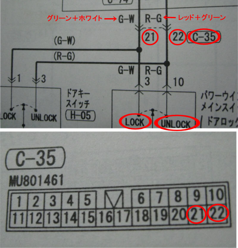

記事No: 10198
投稿日: 2008/03/30(Sun) 19:41
投稿者: たか
早速のアドバイス、ありがとうございます。
親切に写真までつけていただいて。
(デリカユーザーの人たちは親切な方が
多いような気がします。)
さて、今回取り付けようとしているのはリモハザです。
C-35のハーネスがいろんなHPで取り上げられているので
そのハーネスを探し出し、チェックしたのですが
どうしても信号腺が見つからなかったしだいです。
C-35のハーネスはアクセル横のカバーを外した
ところにある、白色のハーネスのことだと思うのですが・・・。
上10ピン下12ピンのものだと。
ロック、アンロックの腺のピン番号がお分かりになりますでしょうか?
記事No: 10206
投稿日: 2008/03/31(Mon) 20:56
投稿者: もんじろう
Re: アンサーバックの配線について 確認したわけではないので、確実ではありません。
配線図から読み取ると画像のようになっています。
コネクター図に、わくがついているのでオスのコネクターと思います。
(オス=接点のピンが差し込む方、コネクターの形ではありません)
とりあえずロックがグリーン+ホワイトで21番にアンロックがレッド+グリーンで22番に
入っているようです。
