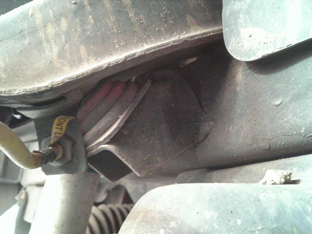

バンプストッパーの損傷 こんにちは。
きのう、冬用からノーマルにタイヤを履き替えたのですが
ついに?発見してしまいました
なんとバンプストッパー(アッパーアーム)がもげていました
トーション絞って車高アップしていたので
いつかはこの日が来るとは覚悟していましたが
実際に見てしまうと、やはりショックです
近々、トンカントンカンと修理します
予定の走行距離まで、やっと折り返しで発見するとは、トホホ・・・

りょう@山梨さん、どんもです
(笑)
早めの応急処置された方が良いですよ~
うちのはアッパーアームに付いているブレーキの通る所
邪魔でしたんで、サンダーで削ってしまい前回の車検時に
往生こきました
余談になりますが
ステンレスのブレーキホースはモト零時さんで4の対応品で
なんと超格安で販売されています
この際、薄型バンプストッパーと併用されては如何でしょうか?

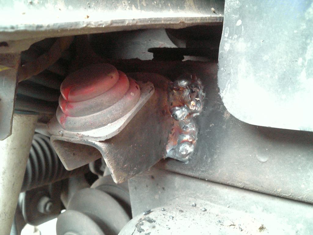

Re: バンプストッパーの損傷 スパギアさんこんにちは
そうですね、どこかでお会いできますように
松本の某氏にもお会いして、挨拶せねばと思いつつなかなか時間が取れずにいます
本日、仕事の合間(?)に修理しました
なかなか狭い場所なので本来であればアームをはずしての作業が望ましいんですが
時間と技術がないのでそのまま補修しました
これでいつまで持つのだろうかと少々心配ですが
そもそも上アームがバンプストッパーに当たることは通常の走行中にあるのでしょうか?
まあ、あるんだから破損したんだろうけど
自覚がありませんでした
タイヤ交換する時ぐらいしか当たらないものと思っておりました

りょう@山梨さん、おはようございます。
災難ですね。お見舞い申し上げます。
とはいえ、早期発見できたことは、不幸中の幸いというか、むしろ、よかったのかな?
> まあ、あるんだから破損したんだろうけど
> 自覚がありませんでした
通常、ノーマル車高で、トーションバーを絞り上げていなければ、ノーマルの部品でも、
滅多に干渉しません。
しかし、段差を乗り越えたり、運転の状況にっては、干渉するようです。
トーションバーを絞ってフロントの車高を上げている場合は、干渉しやすくなるために、
薄型のバンプストッパーに交換されますね。
1UP程度でも、純正の部品だと、平坦地の走行でもギリギリのクリアランスしかなく、
足の上下動で、確実にヒットしておりました。
1UP+薄型バンプストッパーに換えて、クリアランスを見てわかったことは、これは、
2UPではかろうじて逃がすことができる程度の、ぎりぎりのクリアランスしか確保
できないだろうなと。
SGでは、トーション絞り上げでは2UPが限界といわれますが、なるほどと実感した
次第です。
