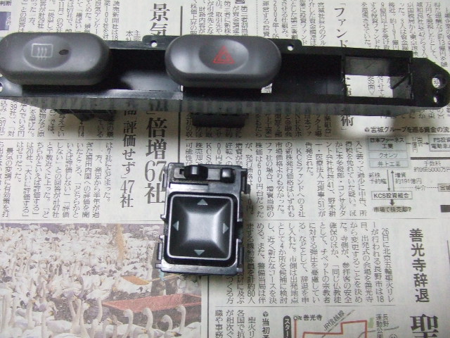

Re: 麦球の交換の仕方を どーもです。
H8年式PD6Wのヨッコン@兵庫です。

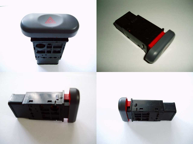

ずっと以前、麦球だけを交換する知恵が無かった時にハザードスイッチの照明が切れているので、販社でハザードスイッチごと部品購入して交換しました。
横長のホルダーから外すのに少しコツがあるようなのですが、マイナスドライバー2本でツメを浮かすようにしてたら何かの拍子に外れました。
左右の縦長ツメ2ヶ所で止まっているだけですが、何故か左右のツメの大きさが微妙に違います。
ハザードスイッチの写真アップしておきますのでご参考下さい。
麦球は台座付きで下側の丸い穴に台座をネジって固定します。

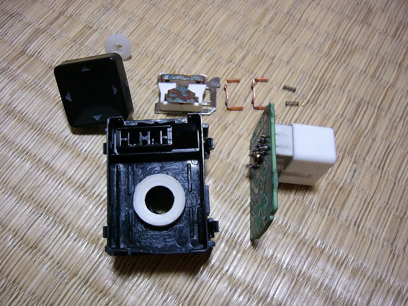

Re: 麦球の交換の仕方を 歪さん ご無沙汰しています
H8PD8Wに乗っている まさや@松本です
先日、電動格納式に交換したので不要になった従来のスイッチをばらしてみました
ヨッコン@兵庫さんのおっしゃるように電球らしきものはありません
もし、LEDを埋め込んだらUPをお願いしますね

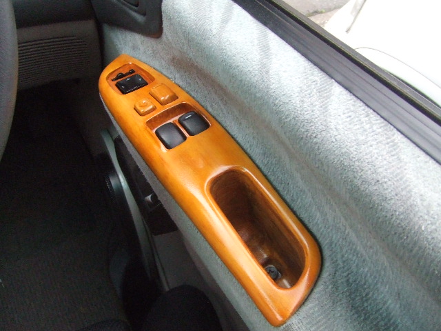

ミラー調整スイッチは元々照明はなかったのですか。
パワーウインドゥのスイッチに白いマークが付いてますが、これ
明るくなったような気がしたのでミラーの方も点くのかと思い
ました。パワーウインドゥのも点かない?

Re: 麦球の交換の仕方を 歪さんへ

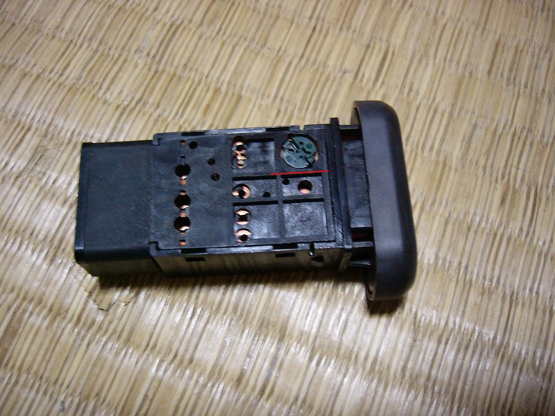

写真の赤線の部分の部品を回すとロックがはずれ
麦球が外すことが出来ます

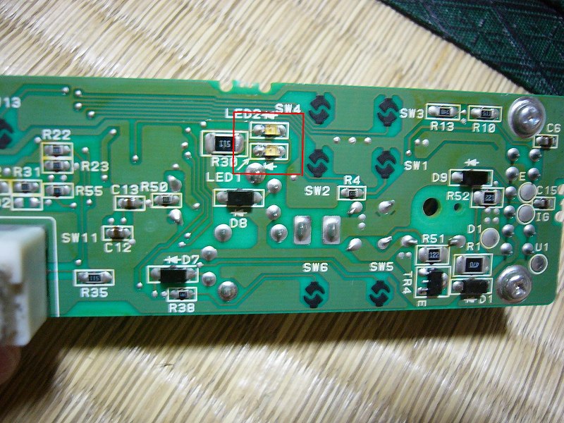

Re: 麦球の交換の仕方を パワーウインドウのほうは、直付のLED(赤線枠)で交換できないみたいです

まさや@松本 さん、重ね重ね有難う御座います。
LED1とLED2がありますね。
私のは右側のスイッチしか照明はないようなのですけど。
塗装前は確か点灯してたのに今は点いてませんでした。
タイトル: Re: 麦球の交換の仕方を
記事No: 10335
投稿日: 2008/04/19(Sat) 21:58
歪さん どういたしまして
左側の照明は有りません
右側のスイッチは下側から光を透過するようになっていますが
左側は完全にふさがっています。
スイッチ自体を右側と同じものにしてもしても、ボティー自体に穴が開いていません
加工すればなんとかなるかもしれませんね

Re: 麦球の交換の仕方を 皆さんこんばんは~

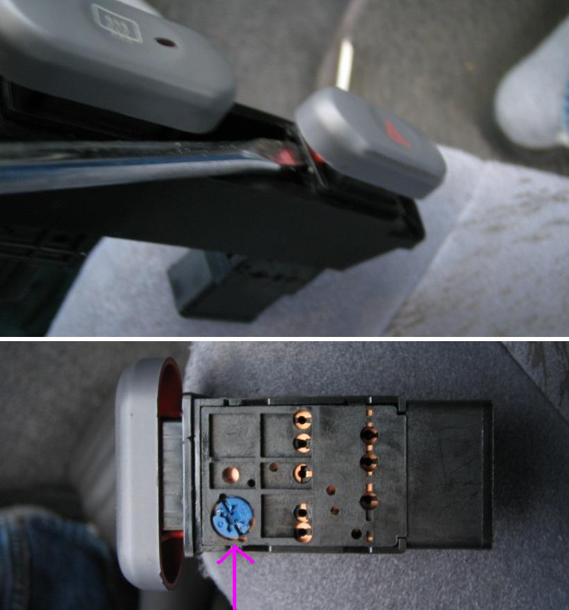

今さらながらハザードスイッチの外し方・球の外し方画像を追加で…。

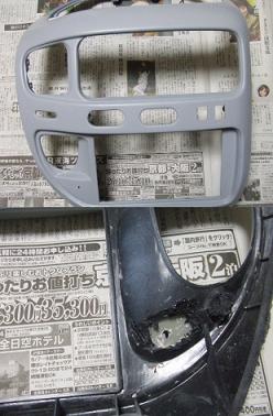

しかし、センターパネルをいじくっていて裏面の一部をホットナイフで
カット中に時計の取り付け柱をもカットしてしまうと言う深刻な事態が
発生したので、この回復作業を最優先と致します。
