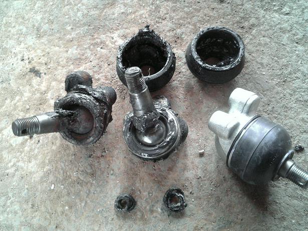

3年位前にフロント上下アームを異音発生で痛い出費をしていたので
またかっ!と思い精神的にダメージを受けていました
アーム交換は自分には厳しいですから
上ボールジョイントではないのかとアドバイス頂き交換しました
ここならば自分で何とかできると思いました
そういえばタイヤ交換の時に、ここのブーツからグリスがはみ出していました
その時はそういうものなのかと思っていました(3年前のアーム交換時の頃から)
交換して気付いたのですが、いままで使用していた部品のブーツは輪ゴムみたいなもので
止まっているんですね
こんなだからグリスが漏れてしまったんでしょうか?
新しいジョイントは金属のリングで止まっています

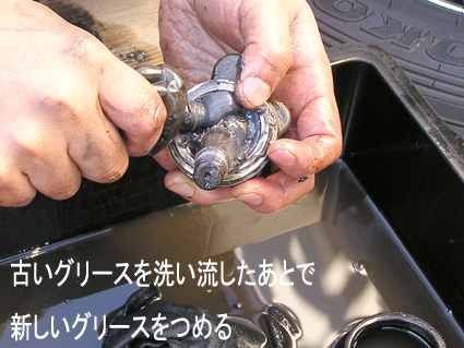

B/Jを分解して、錆を除去してグリースを詰めなおしても、一時しのぎはできる
のですが、交換するよりも手間が掛かるわりには、延命できる期間も限られて
きますので、思い切って新品ASSYに交換して、正解だと思います。
