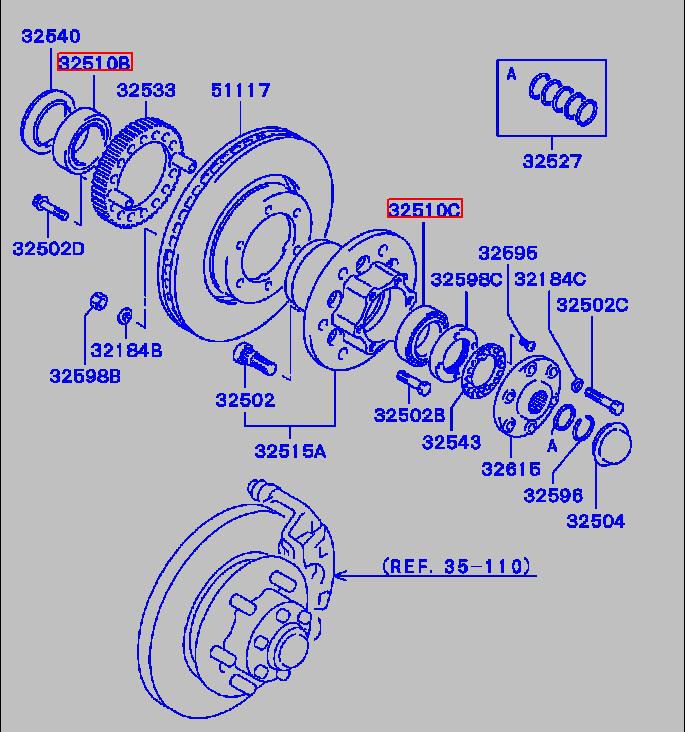

ホイールハブのベアリングが磨耗してタイヤがガタついていることも考えられます
一度ジャッキでフロントを持ち上げてタイヤをゆすってみて下さい。
もしガタついているようでしたら、早急に整備工場などで交換を依頼してくださいね
ガタついているままだと、車検通りませんので要注意です

ベアリングは表、裏と2箇所あるわけですね。
ガタつきは結構はっきりと解かるものでしょうか?
明日、朝一に早速やって見ます。
