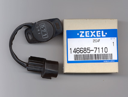

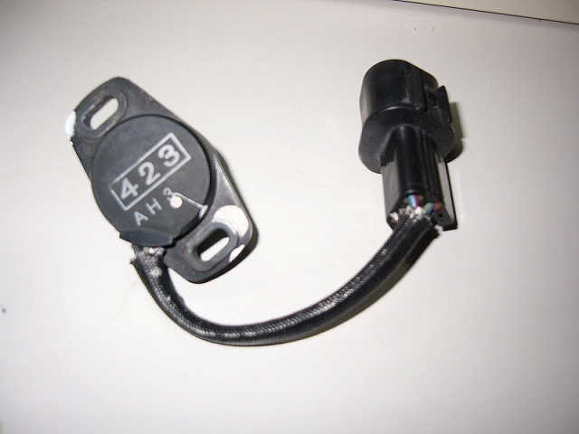

 まさや@松本さんありがとうございます。写真のパーツはDIYで交換できるものなのでしょうか?パーツのついてる場所教えてください。あと不具合起こり始めたと同時にオーバードライブの表示がつかなくたんです・・・これも関連あるあるのでしょうか?

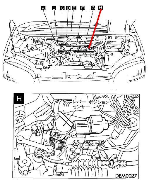

エンジン内インタークーラーの下あたりに 噴射ポンプが有ります
ここに取り付けられています
写真ではありませんが、参考図を頼りに探してみてください

レバーポジションセンサー(LPS)ですか…
以前乗っていたSG(PD8W)で、LPSの不具合が原因で、キックダウン
できなくなった経験があります。
このとき、同時に発生した症状は、AT警告灯が常時点滅しているというもの。
その時の投稿記事
https://com.sgd4.com/bbs10000/wforum.cgi?&no=4333&mode=allread#4344
このときは、ディーラーで部品を注文して交換したのですが、部品が来るまでの間、
自分でコネクタ部分の清掃を行ったら、AT警告灯の点滅は解消し、キックダウンも
できるように戻ったのですが、今度は、EGRが不具合に…
このLPSという部品は、所謂ボリューム(可変抵抗)なのですが、アクセルの
開度を、電気抵抗を利用して、電気的な信号に変換しているものです。
部品の劣化や汚れの堆積等により、抵抗値が変化したりすると、ATの制御にも
影響が出ますね。
この部品の脱着は、ネジ止めだけですので、素人でも取り外すことはできますが、
中の細かい部品を落とす恐れもありますので、注意が必要です。
