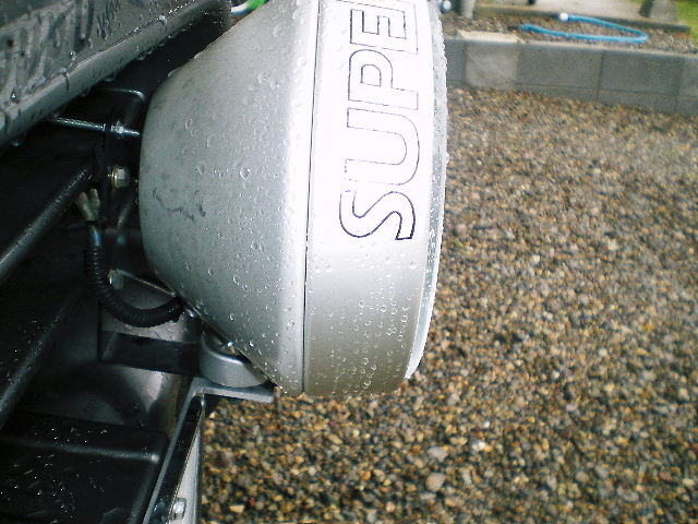

投稿者: his-Q@岐阜山県
Re: デリカへの大型フォグ取り付け デリカカブ90様、皆様こんにちは
H10後期SGのhis-Qと申します。
さて、大型フォグは確かにブレますね。
当方SGもH4のフォグを装着しております。
ステーはアルミ5mmアングルを加工して自作しました。
しかし、かなりブレまして・・・
画像は分かり辛いでしょうが、L型ステーにて追加補強をしております。
さらに、フォグ背面とL型ステーに穴をあけて、M4のボルトを通してそれぞれ表、裏から、ナットで固定しております。
(L型ステー側は長穴加工が必要でした。)
光軸調整はフォグ取り付けナットを緩めて、L型ステー側のナット位置にて調整します。
何とかブレは収まりました。
市販ランプステーの方が剛性は有るでしょうが、ランプ本体を何らかの方法で固定しないと、この手の大型フォグはブレそうですね。
ご参考まで・・・。

投稿者: デリカカブ90
his-Qサン
画像ありがとうございます。
とても参考になりました。
せっかくタイ米はたいて買ったフォグなので有効活用したいと思います
本当にありがとうございました
