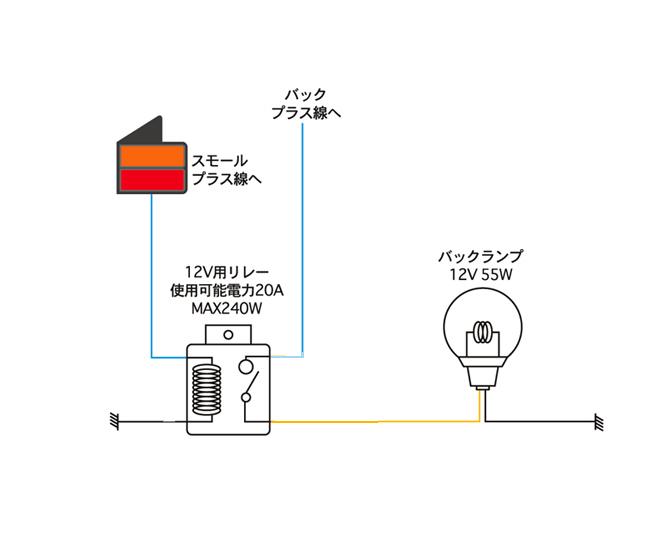

以前に何度か御教授いただき、こつこつとDIYしてまいりましてこの度
バックランプを取り付けようとこのG.Wにがちゃがちゃしていたのですが…
ポジションを付けバックに入れた状態で点灯する様に配線を全て繋げ
半ドア状態でキーをON→ポジション点灯→バックに入れる→点灯確認→点灯せず…
アースが取れていないのかと思い場所を変えて再びキーON→『バチンッ!!』
運転席前エンジンルーム辺りから『バチンッ!』と『バキンッ!!』を足したような、
ショートしたような大きな音がしたので慌ててキーをOFFにして抜き取り。
その後、何を思ったのか…再びキーを差すと半ドア状態だったので、
『ピー。ピー。ピュー。ピユ……。。。』と消えていき、イグニッションを回しても
バッテリー上がりのような状態でかからず。
落ち着こうと思い、一服つけ再度キーONでエンジンをかけたところ、普通にエンジンがかかり電装系もすべて普通に動いております。
エンジンがかかったのでアフターグロー(カコッ♪)までは
走ってみようと近所を走りアフターグローの音を確認してから、
シガーソケットに指し込むデジタルの電圧計で計ってみたところ、
オルタネーターには電気が回っておらず、駐車場に戻りエンジンOFF。
再び一服つけエンジンをかけアフターグロー後の電圧計を見ると
今度はオルタネーターにも通常どおりに電気が回っておりました。。。
何かが直ったのか、おかしなままなのか…
電気系統の事ですので使用には恐怖がつきまといます。
バックランプとリレーの説明書のように配線を繋いだつもりなのですが…
手書きでおおざっぱではありますが繋いだ配線図を添付いたします。
御教授宜しくお願いいたします。

onioさん、こんにちは。
私はSWに乗っているので直接のアドバイスはできませんが、気になったので
電気系統の質問の場合、特にご自分で接続されたことに関しては、文章だけで
はどこをどのようにつないだのかが判然としません。ご本人が正しくつないだ
と思いこんで書いている場合もあるからです。
こういう場合は接続した部分を全て画像でアップするとかしないと正しく伝わ
らないと思いますよ。
異常音がしてから追加した配線のチェックはすべてしましたか?燃えたり溶け
たりとかの異常はなかったのでしょうか?
添付の画像では、バックランプがいくつあるのかワット数はどうなのかがわか
りませんが、ヒューズボックス側からバック信号を、テールランプからバック
ランプの点灯電力を取ろうとしているようですが、そのあたりの電流容量の検
討は大丈夫でしょうか?
また、アースを落としたポイントは本当に車体の金属部につながっているとこ
ろでしょうか?
エンジンルームでの異音がとても気になりますが、実車を見ているわけではな
いので、これ以上のことは何とも言えません。
原因がわかると良いですね。

こんばんは。平成7年SG(2800DT)に乗っています。
> オルタネーターには電気が回っておらず、
オルタネーターは発電機です。
シガーソケットからの電源取り出しで、測定できるのはアクセサリー電源の
電圧であって、オルタの良否とは無関係な気がします。
書かれている意味がよくわからないのですが…
単純に、グローで瞬間的に電力消費した後、バッテリーの電圧回復に時間を
要しているだけのことに思われますが…
それと、4ALさんも指摘されていますが、バックアップ電源の取り出し方。
ジャンクションボックスの赤-青線は、間違いなくバック信号を取り出すために
使う配線なのですが、問題は、リレーを解さずに、そのまま電源取り出しに使って
いるように見えること。
図を見ると、リレーには、バックアップ電源と、テールランプ電源の両方が
入っていて、どちらがリレーのスイッチ電源で、どちらがメイン電源なのか
わかりませんが、ヒューズボックスを介している所から見て、バックアップ
電源側がメイン電源のように見えます。
少なくとも、メイン電源には、バッテリー直電源を使用するべきであり、
もうひとつリレーを介する必要があるように思えるのですが…
赤-青線から分岐した電源は、あくまでバック信号取り出しに使うべきであり、
これでは容量不足だと思います。

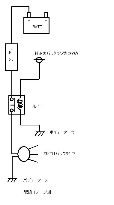

Re: ショートした…!? onioさん こんにちは。
私が考えた配線イメージ図ですが,ご参考して下さい。
室内のヒューズからバックランプの電源を分岐している様ですが,これは大変危険です。出来ればバッテリーから直接電源を取ります。車両ハーネスの火災の原因になる可能性あります。必ずではありませんが,整備解説書等で調べていないのであれば,バッテリーから電源を取る方が無難です。
あくまでも自己責任でお願いします。

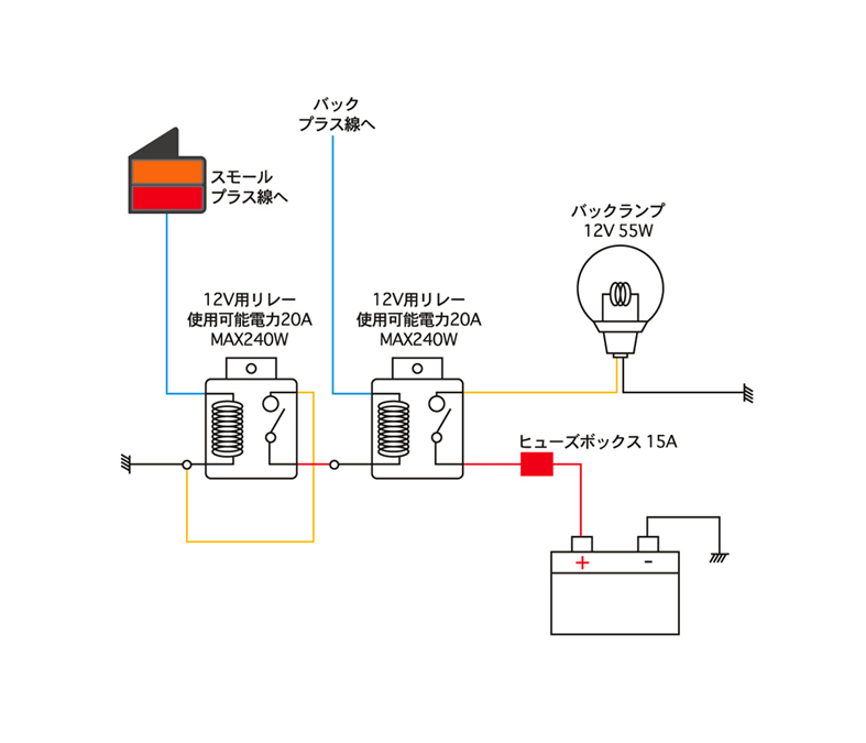

再チャレンジです 厚かましくも、再チャレンジさせていただきます。
Kazuhikoさんにご指摘いただいたように、リレーを2つ使う配線の仕方を
探しておりましたら、エ●モンのサイトにビンゴなものがありました;;
そのまま流用というわけにもいきませんので、自分の頭の中をまとめるためにも
リライトしてみました。
この配線図でダメだった場合…
●スモールのプラスが取れていない。
●バックのプラスが取れていない。
●アースが取れていない。
●上記3つの全て。
ということになるのでしょうか?
質問も、要点と纏まりが今ひとつ欠けたままで申し訳ございません。
厚かましいお願いではありますが、再度御教授願えますでしょうか。
宜しくお願いいたします。

H9SG(D)のMOTIMOTIです。
リレーの配線を間違わずに行えば,onioさんの配線図でOKのはずです。
頑張って再チャレンジして,スモールライト(車幅灯)点灯時の補助バックライトを完成させて下さい。

> は、nqさんが作って下さった配線図の形になるのでしょうか?
いいえ、違いますよ。
nqさんのは純正ハーネスに55Wの電球を追加した時に配線が
燃えないよう追加ランプ専用にバッテリーから電源を取ると
いうものです。

onioさんの組んだ回路はテールのとバック信号が来た時に後付けバックランプが点灯する回路ですね。昼間は後付けバックランプを点灯させたくないと言う配慮なのでしょうか?色々な考えがあって面白いですね。
安易に純正回路に並列でもう1つ追加すると,純正で付いているハイカレントヒューズとブレードヒューズ及びハーネスが火災になる恐れがあります。整備解説書等を見て十分検討すれば別ですが。純正回路にハーネスを割り込ませるのは信号線等にとどめるのが無難だと思います。オームの法則で計算出来る人は良いですが・・・。良くわからない人は,極力純正とは別の回路を組んだ方が不具合が出た時の対処がわかりやすいと思いますが・・・。
参考にして下さい。

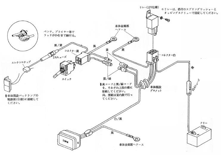

参考までに、IPFの増設バックランプの配線図です。
これに、スモール連動させるように、もう1個リレーを増設すれば、
問題ないと思います。

onioさんの書いたリレー二個使いの配線で全く良いのですが
バッテリーから電線引っ張るのが面倒なので右後部のシガー
ソケットの裏から電源を取るのが楽ちんかなと思います。

> 当方の車両も55Wの増設バックランプを取り付けております
> 配線はリレーを2個使い、スモール点灯時にバックに入れた時に点灯するようになっています。
> 電源は右後部にシラーソケットから、リレー設置は工具収納部の中へ。
> 照射範囲はかなり広いです(建機ワークランプを代用)
> 照射範囲の規定があるとは勉強になります。
> 車検時にはシガーから電源ソケットを外して出しましたが、無事合格もらいました。
> 補助ランプのように物体が取り着いていると点灯しなければいけない のとは違うのか?
 厳密には点灯する物しか設置を認めないというのが最近の方向性だと思います。
 実際に配線無しで点灯しない補助バックランプは撤去させられました。
 どこで検査を受けるかによって多少、緩さが違うように思います。(本来そうあるべきではないと思いますが。)
 現在はバックカメラ装備となりましたので、バックランプを増強しなくても良くなりました。
