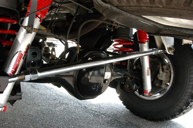

どなたか教えてください。
当方H12 スペースギア 3000に乗っている者です。
4インチブロック+フロント1インチアップ、リア2インチアップしております。
現在使用しているショックRS9000がへたってきたのでRS9000XLに交換しようと考えているのですが、
太さが以前のサイズとは違う様なのですが、取り付けは可能なのでしょうか?
また、品番がわかりましたら教えてください。

あまりいい情報ではありませんが、6インチUPのスペースギアに乗っていますが、先月RS9000からRS9000XLに付け替えました。めちゃめちゃ乗り心地が悪くなってしまいました。9段階調整の一番硬い所でも、リアのみですが、車体が揺れだしたら止まりません。高速道路では、80kmが限界です。ロールは抑えられているようですが、リアが同時に伸び縮みすると、船酔いのような揺れに襲われます。セッティングが悪いのか、はたまたショック自体がそういうセッティングなのか・・・。とても遠乗りは出来そうにないので、残念ですが近々元に戻すつもりです。どなたかRS9000XLについての情報をお持ちの方、私にもいいアドバイスを・・・。

ちなみに、加工無しで取り付けられるのでしょうか?ラテラルロッドには干渉しませんか?
参考までに品番がわかりましたら教えていただきたいのですが。

こんばんは。もともと私のスペースギアについてたRS9000の品番で注文したところ、どうやらビックホーンのショックが使用されていたようです。もしかしたら乗り心地の悪さは、そこに問題がある可能性もあるので、一概にもRS9000XLが悪いと言うわけではないと思っています。ラテラルロッドへの干渉ですが、正常な方向で付けようと思うと、がっつり当たります。もともとダブルショックの取り付け金具が付いていたので、金具の内側でさらにショックを逆さまに取り付けて、ようやく取り付けれた状態でした。しかし山登りなどでショックが縮んだ時に、後ろから見て左側のショックに擦れます。ホームページで調べたところRS9000XLには、3種類の太さがあるようですので、いちど調べてみると参考になると思います。ちなみに私が取り付けたショックは、一番太いものだそうです。

Re: RS9000XL 忘れてました。取り付けしたRS9000XLの品番です。RS999117・RS999012です。
