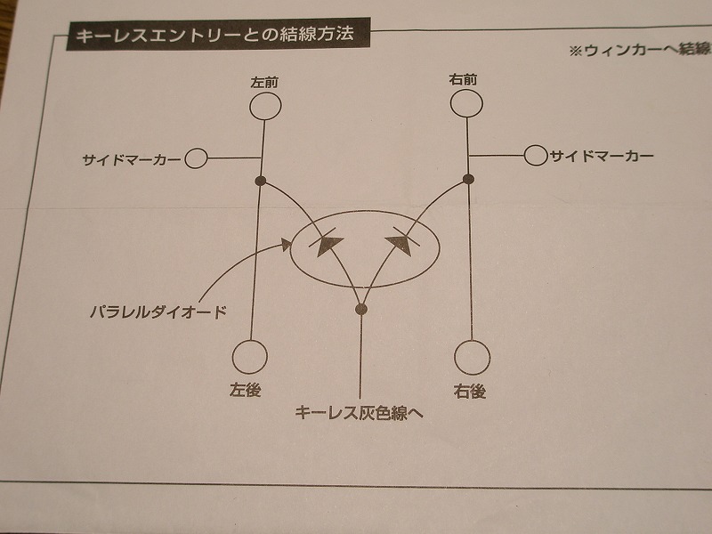

H17年式 アクティブフィールドエディションSEに乗っています。
最近、ツーフィット製のリモコンドアロックを付けました。アンサーバック機能があるのでダイオードをかましてウインカーに切り込もうと思うのですが、切り込める配線がどこにあるのかさっぱりわかりません。どなたか知っている方いらしたら教えてください。

Re: 教えてください はじめまして
うちも過去にこのメーカーさんのを付けていましたが現在は他のモノへ交換しています
その時の説明書を見つけましたのでご参考になれば幸いです
それを見ますと、キーレスの本体から出ている信号は元々スモールだけを
コールバックするモノの様でしてパラレルのダイオードにてそのままサイドのウインカー
線に接続する様になっています
この場合、センターパネルのハザートのスイッチに結線も一度お試し下さい
何分、かなり前の事なので、うる覚え情報になりますがすいません
画像をつけておきますので、ご参考になれば幸いです
