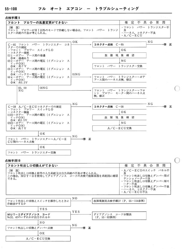

Re: オートエアコン不良 こんばんは。平成7年SG(2800DT)に乗っています。
> 運転席のエアコンが最大風量しか出なくなり、
> 今日、ディーラーでレジスター交換をしました。
> ディーラーで車を受け取った時は、風量の調節も出来たのですが、
> ディーラーからの帰り道で、気が付けば再び最大風量しか出なくなりました。
> 再度、ディーラーに行きましたが、これは電気屋でないと原因が判らない。と言われてしまいました。
ブロアレジスタが逝ってしまうと、ファンのON‐OFFは出来るものの、
中間位置での風量調整が出来ません。最大風量の場合だけONになるのは、
このためです。
間違いなく、ブロアレジスターの故障ですが、素直に電気屋さんに診てもらう
べきだと考えます。
場合によっては、エアコンECU交換の場合も考えられますが、修理に出す際は、
修理見積もりをもらうようにして、予算がいくらかを伝え、予算超えの場合には、
修理に入る前に連絡をもらえるようにしておくと助かりますよ。
参考までに、整備書の該当ページを画像化したものを添付します。
※一般にブロアレジスタと呼ばれている部品ですが、三菱の整備書の中では、
パワートランジスタと表記されています。

kazuhiko様、ご教示ありがとうございます。
整備書の写しまで添付していただき、とても判りやすくて助かります!。
このように故障箇所を探していくんですね。
やはり素直に電気屋さんに任せるのが一番のようですね。
