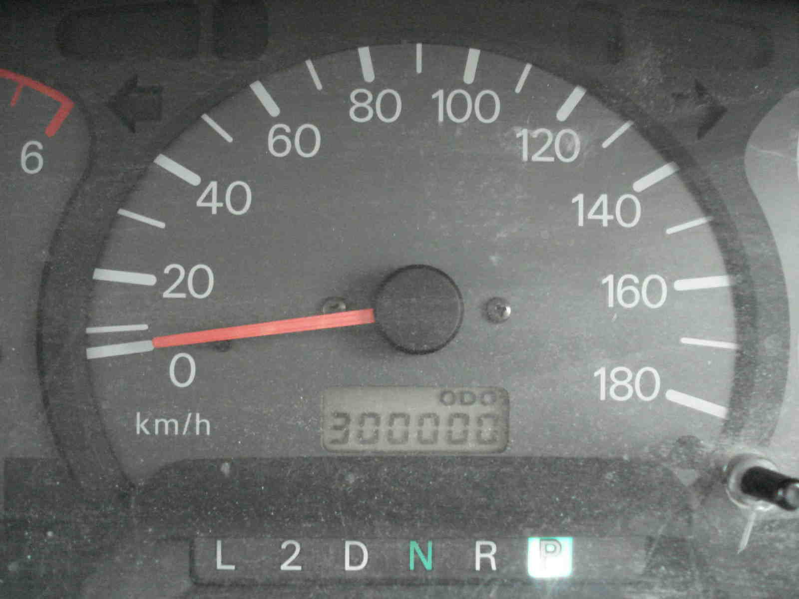

H7年式のスペギは310000kmのっております。今年車検をうけました。後どれくらい乗れるは未知です。色々とトラブルはありましたが、まだなんとかうごいてます。でももうすでに2箇所の修理よていがあります。

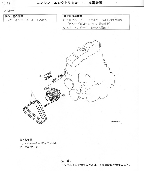

こんばんは、SGのオルタネーターの取り外し取り付け調整法を教えてください

オルタの脱着 こんばんは。平成7年SG(2800DT)に乗っています。
えーっとですね…
ご質問の際は、お乗りの車種やエンジン種別などの、お車の自己紹介をして頂かないと、
レスが入りづらいと思います。
スレッドの冒頭を読むと、平成7年SGということで、私と同年式ですので、ちょっとだけ
コメントさせていただきます。
30万キロオーバーということから推察すると、ガソリン車ではなく、ディーゼル車かと
思いますが、2WD/4WDでも搭載されるエンジンが違いますので…
一応、これだけのコメントでは申し訳ないので、4M40(2800DT)について、
整備書のページをスキャンしたものを添付します。
他に情報が欲しい場合には、出来るだけ詳細に、出来るだけ項目を絞って、質問されると、
わかりやすいかと思います。

こんばんは、SGの自己紹介が不十分で申し訳ございませんでした。平成7年2月登録のKD-PD8W。2800ディーゼル4WD寒冷地仕様です。貴重な参考資料を提示いただきましてありがとうございました。おかげさまで、本日、オルタネーターの交換が無事に終了いたしました。これからも、ご教示お願いいたします。

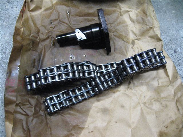

ディラーの説明では、シャカシャカ音がすれば交換ですと・・交換は、専用冶具を使って、簡単交換みたいです。写真は、以前に交換したときの物です。

デリカ寒冷地さん。交換部品の写真までお見せいただき有難うございました。はじめてみました、やはり見てしまうと交換したくなりますね。
