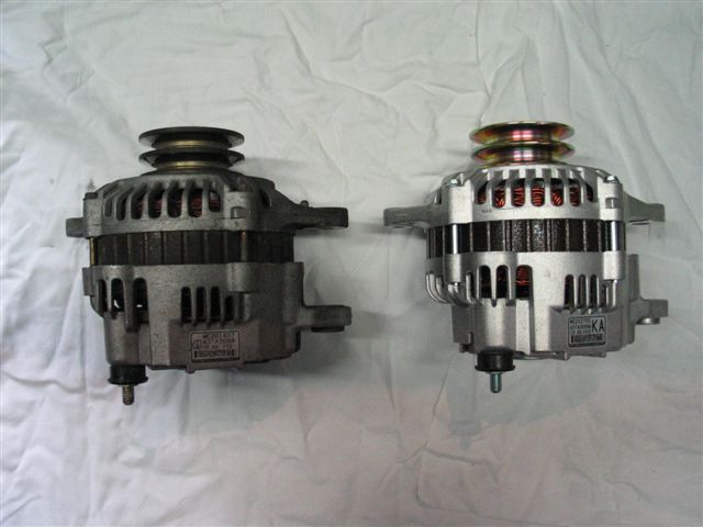

平成8年2月SG 前期4M40に乗っているtoyoです。
オルタネーターですが、現在、ME201837がついています。
メーカーに確認すると、代替え品で、ME202755になって
いるとのことでした。リビルド品を探すと、両方あるのですが、
どちらのものを付けたらよいでしょうか。

投稿者: デリカ寒冷地
Re: オルタネーターとウォーターポンプ こんばんは。H9・2.8DT・20万kmのデリカ寒冷地ともうします。オルタネーターは、汚れたのが、ME201837 です。新品が、三菱部品の代替の、ME202755 軽量化されてます、発電電力量は同じです。

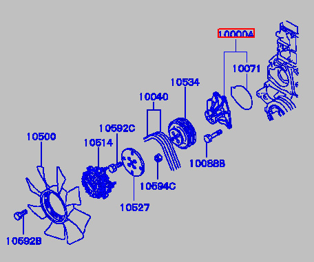

タイトル: ウォーターポンプ
記事No: 10580
投稿日: 2008/06/18(Wed) 19:32
ウォーターポンプ こんばんは。平成7年SG(2800DT)に乗っています。
> 平成8年2月SG 前期4M40
(中略)
> また、ウォーターポンプもいろいろ探すと、パ○ート社、G○B社
> ア○シン社からそれぞれ出ていますが、相性などどこが良いなど
> あるのでしょうか?
生憎と、私自身はウオーターポンプは交換したことがありませんので、相性等はわかり
かねますが、純正品番と価格を調べてみました。
PE8Wで検索。05年5月現在の税別価格。
ME996789 ウオーターポンプASSY 17100円
ME993473 同上
生産初期から2001年までは、上の品番が指定されていますが、下の品番も可。
2001年春以降の車両には、下の品番のみ。しかも、「代」の表記が。
この2つの違いはわかりませんが、V系のパジェロ(2800DT)でも使用されて
いるのと、前期の機械式・後期の電子制御式エンジンともに、共通で採用されて
いるようです。

toyoです。毎回みなさまからいろいろなアドバイスありがとう
ございます。オルタネーターですが、ME202755が代替であるこ
とは知っていましたが、軽量化してあることはしりませんでした。
オルタネーターの修理屋さんに聞いてみると、後期SGのME200695
はプーリーがやや大きめに作ってあるが、ベルトの調整で、前期
SGに取り付けることも可であると教えてくれました。わたしは、
ME201837のリビルトが安く手に入りましたので購入しました。
