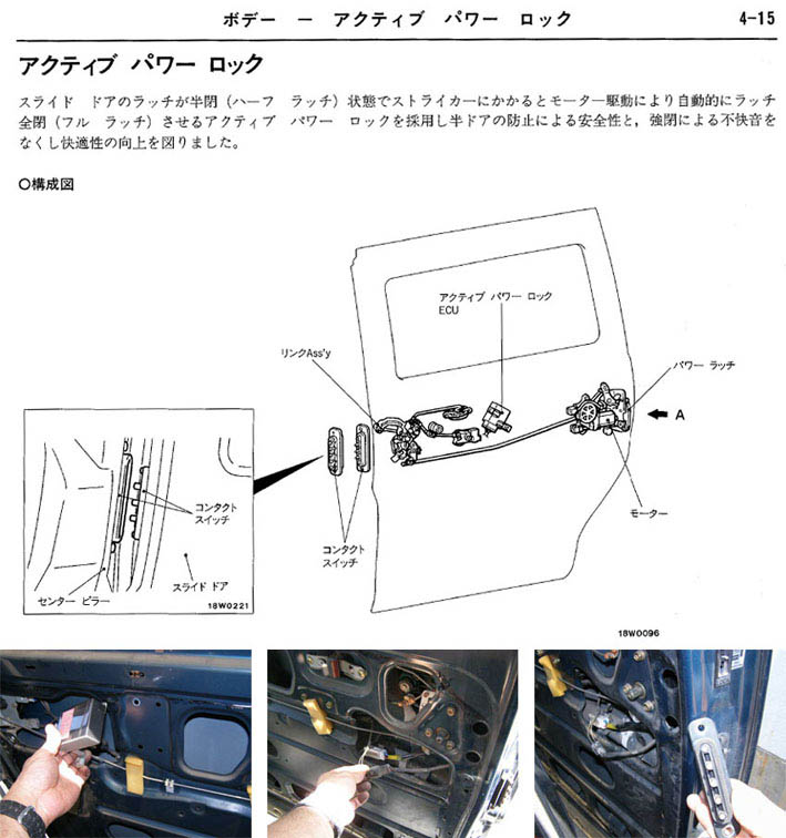

以前乗っていた平成7年SG(PD8W)からアクティブパワーロックの機構を
剥ぎ取ったときの画像を添付しますので、参考までに。
現在、この機構一式は、お友達のH6年PE8Wに移植しましたが、グレードによっては
装着されておらず、オプション扱いのグレードもありますので、すべてのSGに装着されて
いるわけではありません。
