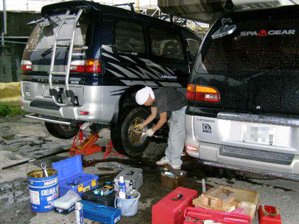

Re: あーらら。 おはようございます。拾萬円デリカこと、kazuhikoです。
> > 実際に、現車を見ることができれば、もっと具体的なお話も出来るのですが…
>  あっちこっち引っかいてたり(主に弟が)、特にこれといったこともしていないので、冗談抜きでいろいろ叱られそうです(笑)
他人の車なので、叱ったりはしませんが…
時々、お友達が集まって、お互いに情報交換しながら整備オフをやったりしています。
先週末(日曜日)に、お友達のkazukazuさんと、整備オフ。
土砂降りの中で、市内の新幹線の高架下で作業を行いましたが、さすがに高架下でも
結構濡れてしまいました。
お題は、ブレーキの鳴き対策。
当初は、ブレーキローターの段つき磨耗(耳の部分が錆で盛り上がってくる)や、パッド
磨耗によるウエアインジケーターの接触等を疑い、交換用のローターや新品パッドも
用意したのですが、点検結果は至って良好。
パッドも前後十分な量が残っていましたし、ローターも、平成7年式ということを考えると、
かなり程度のよい状態で、これと言って、メンテナンスが必要と思われる部分は見つからず。
キャリパーのスライドピンや、パッドの鳴き止めシム部分を清掃して、新しいグリースを
塗布して再組付けした程度で終わりましたが、泣きの原因は何だったのか??
しばらく様子を診て、それでも鳴くようであれば、次回はパッドの角を面取り作業でも
しようかなと。
kazukazuさんのSGも、秋には車検を控えていますので、ちょうどよい点検だったかなと。
おそらく、普通の乗り方をしている限り、次回車検まで持つかもしれませんね。
日頃から、自分の車のコンディションを知っておくと、車検前になって、慌てることも
少ないかなと思います。
