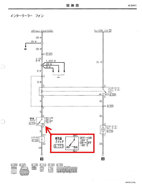

いろいろと調べた結果、温度センサーからの情報でon/off
していることがわかりました。
off→on  約60度
on→off  約40度
かなり温度を上げないとファンモーターがまわらなということですね。

Re: インタークーラー ファンモーター こんにちは。平成7年SG(2800DT)に乗っています。
> していることがわかりました。
> off→on  約60度
> on→off  約40度
なるほど! 今まで知りませんでした。貴重な情報ありがとうございます。
電気配線図(94.5)を調べてみましたが、間違いなく、そのようです。
