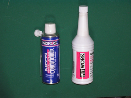

私の愛用ケミカルは、これ。
●ワコーズのディーゼルコンディショナー 絶版商品ですが、ケース買いして在庫あります。
・これの施工後は、エンジン内の汚れを落としたために、エンジンオイルはどろどろになりますから、
要オイル交換。
●PIT WORKの、アンチスモーク このボトルは旧ボトルですが、1本2100円
(税込み)
・燃料満タンに対して、1本投入すると、燃料ラインを洗浄してくれ、施工後短時間で、
驚くほど黒煙が減少します。車検前の必需品。
どちらも、過去に投稿した記事がありますので、このBBSや、画像BBSで検索してみて下さいね。
> (税込み)
> ・燃料満タンに対して、1本投入すると、燃料ラインを洗浄してくれ、施工後短時間で、驚くほど黒煙が減少します。車検前の必需品。
先に知っておれば・・・。私が使ったのは700円弱/本の廉価品でした。失敗したかも・・・。
