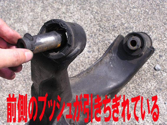

Re: 左下からのきしみ音 こんばんは。平成7年SG(PE8W)に乗っています。
> ご経験のある方、推測でかまいませんので原因はどこにあるのか教えていただけますでしょうか?
これが原因かどうか分かりませんが、フロントロアアームのブッシュが原因で、
異音が発生することもあります。
以前乗っていたPD8Wでは、結果的に左右共、アームASSY交換しました。
(左側はDIY交換しましたので、画像はそのときのもの)
その前に乗っていたスターワゴン(P35W)では、ブッシュの交換は行わず、
取り付け部分のボルトを抜き取り、グリースを塗布して組みなおして、異音が
終息したことがあります。
いずれの場合も、DIYでの施工は、アライメントの狂いを生じやすいので、
それなりのノウハウが必要となります。
