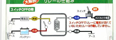

Re: D車にHDDナビ取付についてのご相談。
エー○ンのページから画像を拝借してきました。
画像の中の「スイッチ」の代わりに「ポップノイズ防止ユニット」
を入れればOKだと思います。
配線の色はリレーのメーカーによって違うと思いますので参考までに・・・

ささ@山梨 様 お忙しい中 わかりやすい画像を添付いただきありがとうございます。
月末の処理で、今すぐには着手することができませんが、使用する部品を選定し、
取り付けたいと思います。有益な情報ありがとうございました。
施工完了したらご報告させていただきます。

施工内容についてご報告いたします。使用部品は、P&A ポップノイズ防止ユニット
(PA-795)、エーモンリレー(1245)です。
施工はささ様からご指導いただいたとおり行いましたが、やや不安だったのが
パイオニアのナビ配線は、赤がACC、黄がバッテリー(常時電源)で
リレー配線は電装品出力(ACC)が黄、バッテリーが赤 のため色違い接続となり
電気にうとい私は、配線完了後の動作確認時、若干不安に襲われドキドキしながら
の確認でした。結果は成功で、その他電装品にも影響なく完成しました。
動作についての満足度は、70点といったところです。電源投入の時間を遅らせる
ことはできておりますが、遅延時間が説明書にはMAX:約6秒とありましたが、
5秒弱くらいのため、暖かい時期は良いですが、寒くなりグロー時間が延びると
間に合わないようです。約6秒に対して5秒弱は、誤差の範囲と判断するべきでしょうか?
もし今後施工される方がもしおられるならば、遅延時間の調整範囲がもう少し
広いものをお奨めいたします。

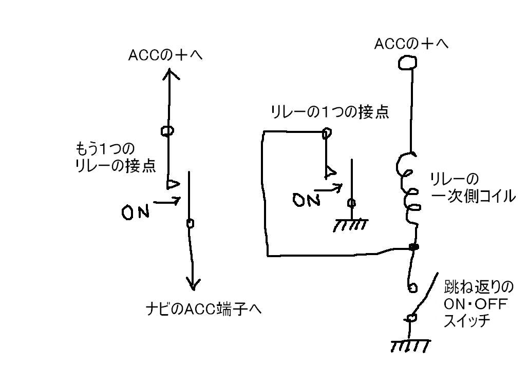

ひとつの方法 のんぱぱさん、こんにちは
昔、別な目的で実際に自分がやっていた方法を紹介します。
手動&アナログな方法ですが、確実で節電効果もあります。
ナビをONする時だけ一回スイッチを押す手間を惜しまない
という方にはいいかもしれません。
図のように2回路1接点のリレーと跳ね返りのスイッチ
(押している間だけONになるタイプのもの)を使います。
ナビの方のACC端子は電圧の有無を見ているだけで、
ナビへの電力供給は常時オンから取っているでしょうから、
リレーは例えば、この程度のものでOKです。
http://akizukidenshi.com/catalog/items2.php?q=%22P-01228%22&s=score&p=1&r=1&page=
簡単に動作を説明しますと、ACCがONの時に、
「跳ね返りのON・OFFスイッチ」をONにすると、リレーが働きます。
連動して「リレーの1つの接点」がONになり、
自分自身でリレーの1次側の電流を流し続けます。
(一瞬スイッチを押して放してもリレーはONになり続けます)
同時に、「もう1つのリレーの接点」もONになり、
ナビの電源がONになり続けることになります。
これは、ACCをOFFにするとリレーへの電流が止まりますから、
自動的にナビもOFFになります。切り忘れの心配もありません。
次回、エンジンをかけるときには、またスイッチを押せばONになります。
ということで、エンジンをかけて、ナビの電源を入れたいときに、
スイッチをポンと押せば電源が入り、ACCをオフにすると自動で
ナビの電源もオフになるものです。車を止めてラジオだけを聴く時に
利用していました(ACCをONにするといつでもナビが立ち上がる
のはバッテリの無駄なので)。
すでに完成されたところへ余計な話題でしたが、ご参考まで。
タイトル: Re: ひとつの方法
記事No: 11272
投稿日: 2008/12/04(Thu) 00:18
投稿者: のんぱぱ@秋田
わか様 新しいアイディアをいただき有難うございます。
文中の『確実で節電効果もあります』・・・こういうの結構好きです。
自分の好きなタイミングでナビをONできて、OFFは自動というのもいいかも
と感じております。
また 機器の知識の低いわたしは、常時電源は、何らか作動のデータの保持用で
主な電源供給先はACCと思っておりましたので、目からうろこの思いでした。
ご紹介いただいた部品も安価で小型なようですね。
『車を止めてラジオだけを・・・・』につきましては私も同感でした。
とはいうものの、先日やっと完成したばかりということもあり当面はこのまま使用し、
不都合を感じるようなら施工してみたいと思います。今回のアイディアはいろいろ
応用できそうな気がします。ありがとうございました。
