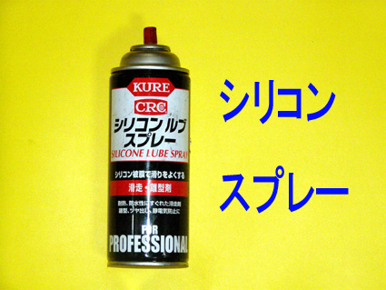

私が施工したのは、ジムニーの場合ですが、シリコンスプレーをシートベルトに
直接吹き付けてウエスで拭きあげるだけで、まるで新品に戻ったように、
スムーズに動くようになったようです。
