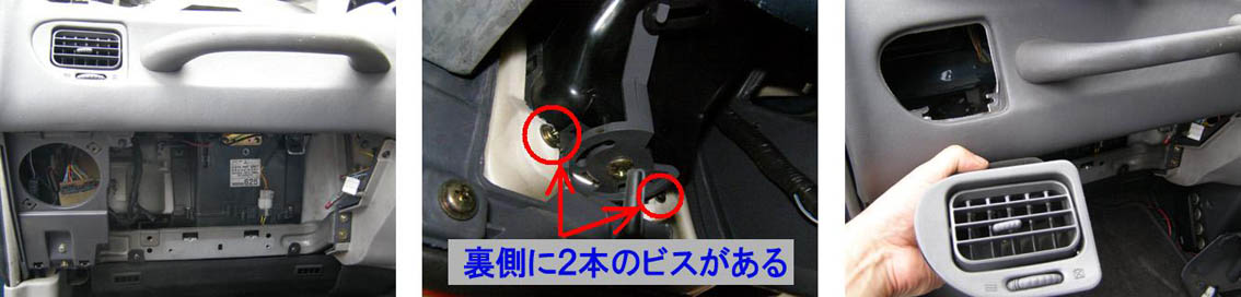

基本的には、噴出し口(エア アウトプット インスツルメントパネル)ASSYを
取り外すことになります。
時間があったので、水没号をばらしてみました。
画像では、各部バラバラに撤去されておりますが…
フロントスピーカーは外さなくてもよいです。
グローブボックスの蓋を大きく開口させます。(ボックス自体は撤去しなくてもOK)
噴出し口の裏面に、ビス2本が固定されていますので、短めのプラスドライバーで
ビスを取り外すと、噴出し口ASSYは、手前に引き出すことが出来ます。

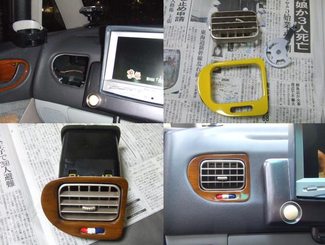

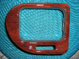

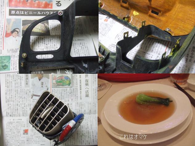

タイトル: 工事完了
記事No: 10833
投稿日: 2008/08/30(Sat) 10:51
工事完了 お蔭様で作業に着手出来、この度やっと完了しました。
最後の取り付けは器用なPちゃん殿にやってもらいました。
タイトル: Re: 工事完了
記事No: 10838
投稿日: 2008/08/31(Sun) 01:35
URL: http://http://p-chan-pf8w.at.webry.info/
歪さん、昨日はどうもでしたm(__)m
あれくらいの事なら、いつでもお手伝いしますよん。
しかし、プロみたいな仕上がり、さすがです!
おいらのルーバーも塗ってくださいな(笑)
タイトル: Re: 工事完了
記事No: 10842
投稿日: 2008/09/01(Mon) 08:41
投稿者: toyo
Re: 工事完了 私も、木目調に塗装してみました。
いろいろな方からのアドバイスありがとうございました。
