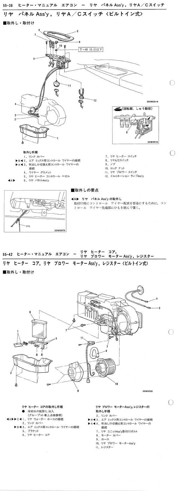

リアのブロアモータをDIYで交換された方はいらっしゃいますか?
もしいらっしゃいましたら作業内容等を教えていただけますか?
販社に聞いたところでは、販社でも2時間コースだとか?
でも別の販社の元サービスマンの方に伺うと簡単だから自分でやってみたら?
と言われました。ただ、その周辺の解説書などもないので悩みどころです。。。

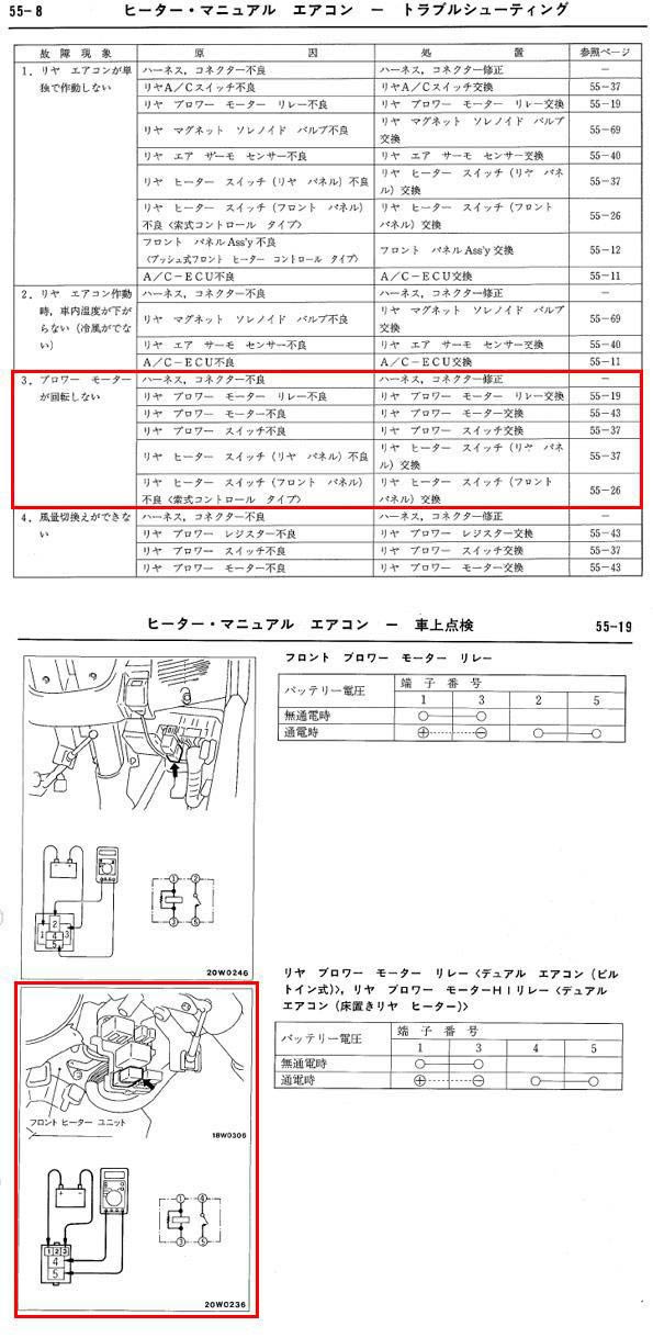

Re: ちなみに こんばんは。kazuhikoです。
リアのブロアユニット周りをばらしたことはありませんので、容易なのか?、
難しいかは分かりかねますが、資料を添付します。

本日無事に修理完了いたしましたのでご報告です。
kazuhikoさん色々と参考になる資料をいただきましてありがとうございました。
で、結果としてはブロアモータ交換(結局販社で交換)をしても復旧せず、
レジスタのコネクタを外すとリアエアコンランプが点灯し、コンデンサファンが
回り出すということでレジスタの不良の可能性が高いということになり、部品を
注文し、本日レジスター交換(販社で交換)にて完治致しました。
販社サービスマンの話ですと、ブロアモータと同様にレジスタは消耗品?らしい
です。しかしkazuhikoさんよりいただいた資料のトラブルシューティングに
レジスタの事が一切書いていないところが少し疑問ですが。。。
レジスタ(電気図面で見ると抵抗?)の抵抗値が規定値外ということで焼き切れた
感じのようです。
以上ご報告まで。
