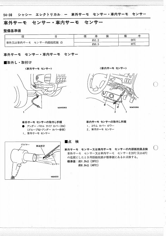

早速ですが、室内温度計のセンサーはどの辺りに付いているのでしょうか?
真夏の暑い日に、アイドリングで長時間停止していると、50℃付近まで上昇しました。

H8PD8Wにのるまさや@松本といいます
質問のセンサーの位置ですが、運転席ハンドルチルトレバーの下あたりに
小さな突起物があると思います
これが室内の温度センサーです
参考に整備解説書の一部を載せておきますので、ご覧ください。
この温度計ってとってもアバウトですから、一参考と考えてくださいね

おっしゃるように外気温に関しての質問のような気がしますね。
外気温センサーなら右前フェンダー内で前バンパー後ろのところあたりです。

タイトルと質問内容の説明不足で誤解を招いたようで、申し訳ありませんでしたが、
室内に設置されている温度計表示(室内温度と外気温度)のうち、外気温表示が50℃近くに
なるということです。
センサーの取り付け位置も教えて頂きましたので、一度自分でも確認しておこうと思います。
