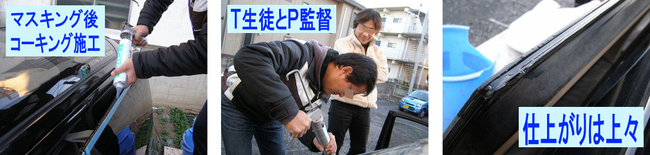

パッキンの劣化といえばそれまでですが、そもそも、防水対策とは考え難い材質を
選定しているので、材質的には、窓ガラスの振動対策かな?
雨漏り対策なら、DIYでコーキングしてしまうのも手です。
画像は、P監督の手ほどきで、コーキング作業を施工するT生徒。(目線はモザイク処理)
この部位は、10数年乗り続けたSGでも、細かい点を気にしなければ、殆ど支障は
ありません。
スライドドアが凹んでしまうほど波に洗われた時でも、屋根上まで汐で真っ白に、
びしょ濡れになっても、スライドドア側の窓からの、内装側への漏れは、極わずか。
SG発売以前のワンボックス車では、スライド窓でしたから、窓枠のサッシごと腐って、
10年も経たないうちに穴が開いて、水が浸入したことを考えると、かなりよく出来ていますよ。

スライドドアの上部には2つのウェザーストリップがありますので、
キャリアを付けていようが、水が入るとは考えにくいですね。
kazuhikoさんが書いているように、スライドドアとガラスの
隙間は、他の窓と違い、ウェザーストリップではなく、厚み1~2
ミリ程度のスポンジのような物が入っているだけです。
ですので、そこから進入した水がスライドドアのトリムから
ガラスを伝い、そのうち下のトリムが剥がれてくるようになります。
当方のブログにも載せていますが、コーキング自体は安いものですから、
早めの対策をした方がいいと思いますよ。
http://p-chan-pf8w.at.webry.info/200701/article_33.html

Pちゃんがご教授くださってますコーキング処理大変有効ですが
一言アドバイスを
ドアガラスの上面ギリギリまで一杯にコーキング剤を入れない方がいいですよ
と、いうのが降雨時とか洗車などでドアとボディーの隙間に水がどうしても溜まります。
乗り降りの開閉時 その水が一気に落ちてきますので
そこで若干 排水溝を作るつもりで溝をようにしてください。
これで頭の上から水をかぶる心配は軽減されますよ
