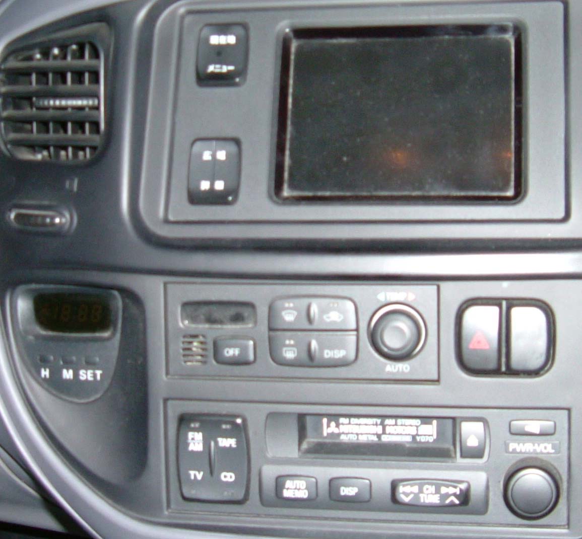

まず、純正CDチェンジャーについてお願いしたいのですが、
現在、Myデリカのセンターパネルは、画像の様な状態です。
左下(テープ挿入口の左)に(FM/AM・TV・TAPE・CD)の切替ボタンがありますが、そこの(CD)ボタンを押すと、「CD未接続です」と表示され、CDを聞くことができません。
そもそも、CDを挿入するところが、リアハッチを開けてすぐ右側手前にある、ナビ用CDドライブだけなので、当たり前とは思いますが・・・
加えて、TVですが、こちらはボタンを押しても反応がありません。左後ろのリアウインドウにフィルムアンテナらしきものが貼り付けられているんですが・・・・

> 現状は完全な純正オーディオだと思うのですが、
   (そのとおりです。商品名は、MMCS です。
> 1.後付けで純正CDチェンジャーを接続すれば、CDを聞くことができますか?
   (できます)

> 3.TVについて、どのようにすれば試聴できるようになるでしょうか?
    (まずリヤ右側にあるナビの本体に TVチューナー があるか
     ご確認ください。たぶんナビ本体の下側にあったような気がします。
     ダイバーシティの為のTVアンテナ穴が4つあるようなユニットです。
     TVのボタンを押しても全く映る気配がなければたぶんついていないと思います。
     ちなみにTVチューナーの部品番号は「MZ605131」と思います。
> 4.純正テープデッキを外し、社外CDデッキを入れることも視野に入れていますが、この場合はTV試聴に関しては動作不可となるのでしょうか?また、インパネ上部の(ナビ・エアコン・ラジオ・テープ・CD)の表示に関しても、動作不可になるのでしょうか?
   (詳しい事はよく分かりませんが、ナビ、空調、オーディオをあの画面で全て
    制御するようなシステムになっておりますので、なかなか難しいように思います。
    私は、MMCSはそのまま活かして、外付けでナビを取り付けました。
    幸い純正TVチューナー付で、外部入力端子があったのでセレクタを付けて
    ビデオ、ワンセグ等を切り替えております。

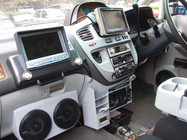

3DIN 初四区さん、始めまして。H7 2.4L乗りの歪(わい)です。
もう一個1DINがあればということですが、カップホルダー
部のパネルを少し削ってやれば3DIN化出来ます。
私はスパギアさん、カズデリさんのを参考にさせて頂きました。

投稿者: 初四駆
歪さんこんばんは!
すんごい内装ですね!!まさかカップホルダー部を加工するとは、全く思いつきませんでした~ 早速マネしてみたいんですが・・・嫁に「あれ?ドリンクホルダーは?」と言われるのが怖いですねw
新しくETC車載器とかも取り付けしないといけないんで、添付していただいた画像をヒントに色々収納方法を妄想しております~

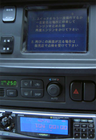

しばらくご無沙汰しておりましたが、本日オーディオの取り付けを行いました。
色々とアドバイスをいただきましたが、結局のところ、テープデッキを取り外し1DINの社外CDプレーヤーを入れるという形でインストールしました。
気になるMMCSとの干渉ですが、起動時(ACC ON)に液晶画面に、「この画面が・・・・販売店に・・・・」とエラー表示が出ますが、そこからナビの現在地ボタンなり、エアコンのディスプレイ表示ボタンなりを押すと、問題なく使用できました。
もちろん、CDの方も全く問題なく再生できました。
配線の取り回しがなかなかうまく収まらず苦労しましたが、現状に大変満足しています。
私と同じように、MMCSから社外品へ変更を考えていらっしゃる方には朗報かと・・・
とくに、1DINスペースで足りるようでしたら、上記エラー表示が毎回うざったい以外これといった障害もありませんので、よいのではないでしょうか。
すいません、写真撮影しないまま夜になってしまいましたんで、画像はまた後ほどUPします~

インストール完了 インストール後の画像です。
液晶画面に表示されている文章は、
1.スイッチをもう一度操作するか一旦安全な場所に停車してエンジンを止めた後再度エンジンをかけて下さい
2.再びこの画面が出る場合は販売店で点検を受けて下さい
となっていますが、実用上まったく不具合はありませんでした。
この画面から、左上のナビの現在地ボタンもしくは中段のオートエアコンのDISPボタンを押せば、それぞれ操作画面に切り替わります。
