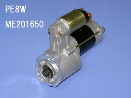

セルモーターのリビルト品 こんにちは。平成7年SG(2800DT)に乗っているkazuhikoです。
最近、お友達の前期型SG(2800DT)で、セルモーターの調子が悪いという
トラブルのため、リビルト品を取り寄せました。
調べてみると、スペースギアの2800DT(4M40)に適合するセルモーター
(スターター)には、前期型・後期型には関係なく、また、標準仕様・寒冷地仕様にも
関係なく、互換性があるようです。
●発売初期(94.03)~初回マイナー前(95.07) 95型全車
  ME200206 スタータASSY  12V-2.2KW  NECリダクションタイプ
  55000円(06.03現在 税別)
●初回マイナー後(95.08)~2000年マイナーまで(00.02) 96型~00型
  ME201650 スタータASSY  12V-2.2KW  NECプラネタリ リダクションタイプ
  55000円(06.03現在 税別)
  ◇互換性  ME204424 12V-2.2KW  NECプラネタリ リダクションタイプ
  56000円(06.03現在 税別)
●2000年マイナー後(00.03)~ ディーゼル最終型(04.08) 01型~04型
  ME204424 スタータASSY  12V-2.2KW  NECプラネタリ リダクションタイプ
  56000円(06.03現在 税別)
つまり、95年夏までの、発売開始から1年間に生産された初期型を除き、その後は
基本的に同じタイプのセルモーターが採用されているわけで、互換性もあるようです。
ちなみに、私の所有している平成7年SGは、1号車・2号車ともに初期型の95型で、
今回、セルモーターを必要としたお友達のSGは、96型でした。
1号車(水没号)のセルモーターは、型番が異なるために、リビルト品を取り寄せたというわけ。
本日届いたりビルト品は、ME201650で、
価格は¥21500+消費税(離島以外送料込みです) ※コア返却が必要
重量は5kg以上ありそうです。基本的にボルト2本で固定されているだけの構造なのですが、
これを持ち上げて、宙に浮かせた状態で脱着するのは、かなり苦しそうです。
施工は、自動車の修理屋さんにお願いしますが、工賃は6000円とのお話。
DIYで施工するリスクを考えると、安いと思います。

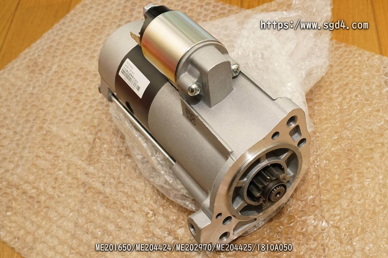

Re: セルモーターのリビルト品 kazuhikoさん お元気ですがー いつも参考にさせてもらってます。
セルモーター関連の不具合で、過去ログを参照している中、気が付いたので・・
12年の時を隔てレスします(^^)
#10987にの写真は形状より判断すると、初期のME200206と思われます。
ME201650(MECプラネタリ リダクションタイプは 添付写真の形状です。
とりあずリピルト品を取り寄せました。
価格は税込16,500円(送料別)1年保証、コア返却不要
オルタのリピルト品で痛い目にあったので1年保証は絶対条件。
コア返却不要は・・おそらく市場に需要が無いのでしょう。
DIYで交換しようと思いましたが、実際に持ってみて(重量5K超え)重い!
かつディーゼルは作業空間が無く、燃料パイプを外したりと、結構面倒みたいなので、
近所の修理工場に持ち込みで見積もりしてもらうと工賃15,000円程でした。
以下参照
https://com.sgd4.com/bbs10000/wforum.cgi?&no=17583&mode=allread#17583
