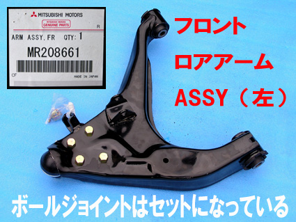

フロントロアアーム 左右で品番が異なりますが、各18700円
フロントアッパーアーム  同上 13000円のものと、10600円の代替部品があります。
※アッパー・ロアともに、ボールジョイントを含むASSYの価格です。
フロントディスクローター  1枚9650円
いずれも、2006.03現在の税別価格ですので、現在は改訂されているかもしれません。
工賃に関しては不明ですが、同時に施工できる部位ですので、大幅に合理化できるものと思われます。
左右それぞれ、2~3万円程度かな?
部品代とあわせて、15万円前後になるでしょうかね?
画像は、左ロアアームをDIY交換した際のもの
