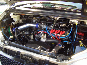

で、じゃあここからが私の場合ですがまずはパドックさんの等長パイプはおすすめ
ですよリアノーマルパイプで中間トルクがかなり聞きますよ
でも満足できなければ私のようにエアフロレス化、ビックスロットル化、点火系
(プラグ、ハーネス交換)、フロント・リアパイプ交換、当然エアフロレス化に
対応するためHKS V-proコンピュータをワンオフでつないでもらい空燃比etcの
最適化これだけやれば下からのトルクはかなり改善しますよ。
ただこんなチューニングSGではだれもやらないでしょうから受けてくれるショップ
があるかが・・・まあ1度走り屋系(GTRやFDなどチューニングしているショップ)
に相談してみればと
ちなみにパーツ代はネットで調べればわかると思いますが、コンピュータはパーツ代
とエアフロレス化で40万くらいでした。

Re: V6のパワー不足 画像を入れるのわすれました。

ブルームーンさんどうも
エアフロレス化で扱い難いか?ですがNOです。
当然、エンジンチューナーがしっかりV-proでチューニングしていますから
エアフロを付けた車と今の私の車では私自身の感覚から言うとパワーの出かた
下からしっかり出る、しいて言えばコンパクトカーの加速についてゆけるって
な感じでしょうか
建ちゃん さんの言っている「ハーフスロットルは使い難いのでは」ですが
ノーマルのSGってパワーの出かたがモワっとした鈍い加速ですが私の車は
アクセルが軽く感じる分はノーマルのようにアクセルを踏めば当然ドッカン
加速してしまうってな事は時々感じますが・・・笑
ちなみに燃費はノーマルと大差ありませんね、空燃比をちゃんと合わしてくれて
いるからでしょうけど。
ちなみにレギュラーガソリンの仕様のままですが。
まあチューナーいわくハイオク入れて値を出せばパワー感は若干あがるそうですが。
予断ですがチューナーいわく大体の車にハイオク入れれば若干燃料消費はよくなるそうです(フィットの場合どノーマルでハイオク入れると2~3K上がるそうです。
