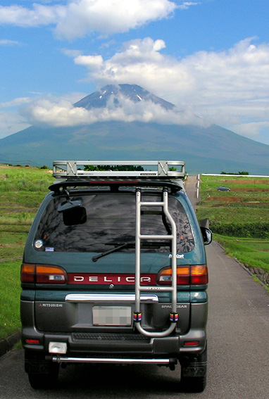

アッパーブラケットの刻印が、808は、日産セレナ(C23系)用の
JX38 です。
画像は、これを無理やりエアロルーフのエクシード1に、装着したもの。
ラダー本体の長さが若干長いために、リアスポイラーが取り付けできずに、
スポイラーの足部分をかさ上げしております。
