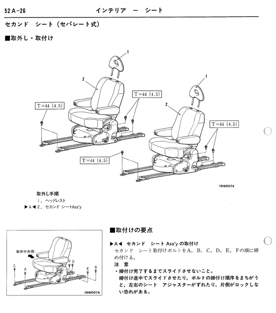

タイトル: 整備書の画像1
記事No: 11033
投稿日: 2008/10/15(Wed) 19:50
整備書の画像1 こんばんは。平成7年SG(2800DT)に乗っています。
> 先日セカンドキャプテンシートの座席をたたんだ状態で思いっきり前に出したら、
> レールから前側のガイド(鉄製の輪)が抜けてしまいました。
7人乗りのセカンドシート(キャプテンシート)でよろしいですね。
> 上手くレールに戻す方法か整備解説書で構造が解れば教えてください。
整備書の画像です。
シート&レールASSY編

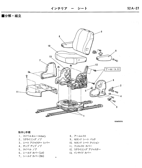

タイトル: 整備書の画像2
記事No: 11034
投稿日: 2008/10/15(Wed) 19:52
 整備書の画像2 <つづき>
整備書の画像です。シート分解編。
生憎と、シートの台座部分とレールは、ASSYの扱いですので、分解図はありませんが、
何かの参考になればと。

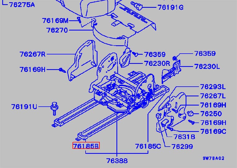

タイトル: パーツCDの画像
記事No: 11036
投稿日: 2008/10/15(Wed) 20:06
パーツCDの画像 kazuhikoです。
パーツCDの画像を見ていると、シートレールの取り付け固体部にある、キャップが、
部品として取り寄せ可能であることを知りました。
部品として取り寄せできるということは、この部分(キャップ)は取り外し可能と思われます。

うちのスペギは元々8人乗りをスーパエクシードのキャプテンシートを移植して
7人乗りに構造変更してあるのですが、このパーツが無い為に外れたようです。

新たに投稿されたパーツCDの赤で囲った部品を外せば椅子
は入れられそうですね。
kazuhiko さん、整備書の画像有難く保存させて頂きます。

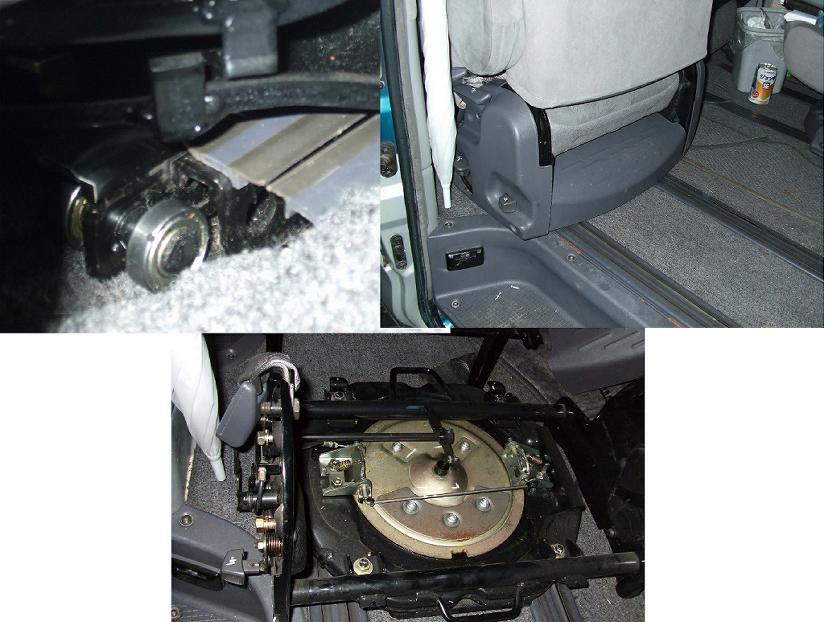

Re: セカンドシートがレールから外れた クールデリカさん、kazuhikoさん、歪さんありがとうございます。
今日家に帰ってからばらせるだけばらしてみました。
最初はレールごと外そうと思ったのですが、外れたガイドが邪魔で
外すのは無理そうでしたので、椅子を背もたれ、下のシート部分を
分解してゆきました。
写真にあるように、構造的にシートをスライドさせるガイド部分と
座面の跳ね上げと回転を制御するレールが二本あることが解りました。
推測ですがこの座面の跳ね上げと回転を制御するレールに何か引っかかる
ものがあり、写真の車輪のようなガイドがこれ以上入らないと思われます。
今日は時間切れでここまでしかできませんでしたので、明日以降さらに
分解してみようと思っています。

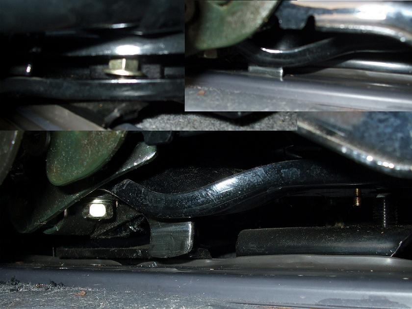

タイトル: 解決しました
記事No: 11056
投稿日: 2008/10/19(Sun) 12:58
投稿者: 柿の種
URL: http://http://niigata.cocolog-nifty.com/play/
解決しました こんにちは柿の種です。
何とか無事解決しました。
写真右上にあるように通常は片側二本あるレールのうち回転と座面の跳ね上げを制御する
ガイドがあり、これが引っかかりレールが戻らない状態でした。
写真左上の見えているねじを4つ緩め写真下のようにガイドを浮かせると、ガイドローラー
が戻りました。
あとは整備解説書のとおり組み立てて終わり。
再発防止のためにも端の部品を発注して取り付けようと思います。
タイトル: Re: 解決しました
記事No: 11058
投稿日: 2008/10/21(Tue) 23:04
こんばんは。kazuhikoです。
> 何とか無事解決しました。
お疲れ様でした。
内装色によって、ブラウン・グレー・ダークグレーと、年式・グレードによる違いも
あるようなのですが、私が乗っているSGと同じ内装色グレーの部品番号です。
MR177023  キャップ、リアシート、グレー (フロント用) 600円
MR177025  キャップ、リアシート、グレー (リア用) 600円
06.03現在の税別価格。1個の部品価格です。
1脚につき、レールが2本なので、各2個必要です。(左右で2脚だと、4個必要)
